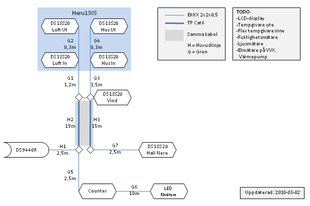

Har nu suttit och mätt och skissat på hur jag skulle kunna få till nätet men har fortfarande några frågor, innan jag skrider till verket och beställer hem prylarna.
Hoppas att följande beskrivning är förståelig och ger en bild över hur jag tänkte bygga nätet.
DS9490R <- EKKX 2x2x0,5 (1 m) -> Kopplingsplint 1 (Teknik)
Kopplingsplint 1 (Teknik) <- Cat5e (15 m) -> Kopplingsplint 2 (VVX på vind) [I Cat5e kabel används 2 par fram och 2 par retur]
Kopplingsplint 2 (VVX på vind) <- EKKX 2x2x0,5 (1,5 m) -> 2 st DS18S20-givare på samma gren.
Kopplingsplint 2 (VVX Vind) <- Cat5e (15 m) -> Kopplingsplint 3 (Teknik)
Kopplingsplint 3 (Teknik) <- Cat5e (13 m) -> Kopplingsplint 4 (Värmepump garage)
Kopplingsplint 4 (Värmepump garage) <- EKKX 2x2x0,5 (4 m) -> Räknare 1wirenät <- EKKX 2x2x0,5 (10 m) -> LED-Sensor
Kopplingsplint 4 (Värmepump garage) <- EKKX 2x2x0,5 (0,5 m) -> DS18S20-givare.
Kopplingsplint 4 (Värmepump garage) <- EKKX 2x2x0,5 (1 m) -> DS18S20-givare.
Kopplingsplint 4 (Värmepump garage) <- EKKX 2x2x0,5 (1,5 m) -> DS18S20-givare.
Kopplingsplint 4 (Värmepump garage) <- Cat5e (13 m) -> Kopplingsplint 5 (Teknik)
Kopplingsplint 5 (Teknik) <- EKKX 2x2x0,5 (3 m) -> DS18S20-givare
Kopplingsplint 5 (Teknik) <- EKKX 2x2x0,5 (4 m) -> DS18S20-givare
Kopplingsplint 5 (Teknik) <- EKKX 2x2x0,5 (10 m) -> DS18S20-givare
Kopplingsplintar jag tänkte använda mig av består egentligen är en kopparskena med flera skruvkontakter på. Det innebär egentligen att jag kommer att ansluta flera grenar till en och samma kontakt-/förgreningspunkt. Fungerar det?
Hittar jag inga sådana kopplingsplintar, så får det väl bli sockerbitar...
Ska mäta temperaturen på två rör som ligger 25 cm från varandra. Kan man sätta två DS18S20 på samma gren (ca 1,5 m lång)?
Har för mig att jag läste att det var möjligt någon stans på forumet, men hittar det inte igen.
/Andreas

Mitt nät ser nu ut enligt skissen nedan.
Nu återstår bara att presentera informationen från givarna på ett vettigt sätt.
Utöver 1-wirenätet så har jag även ett serie interface mot min värmepump (IVT Greenline HT9) för att få ut driftinformation.
1wire nät.png (23.87 KiB) Visad 5327 gånger
larky
Inlägg: 1166
Ort: Skellefteå
Re: Funderingar kring 1-wire
Inlägg av larky »
Det där ska inte vara några problem.
