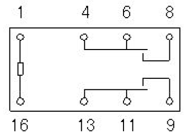

Så här skulle du kunna göra:
Här har du exempel på hur man kopplar en DS2406 som digital output och input http://www.msure.se/wiki/index.php5?tit ... ital_input
DS2406 har ju två "PIO" (enligt schemat som länken gå till) så den ena gör du som kretsen digital input och den andra som relay output. Köper du till exempel detta relä https://www1.elfa.se/elfa~se_sv/b2b/cat ... ab=catalog så ser det ut som bifogad bild. 1 och 16 ansluts mellan jord och transistorn enligt schemat för relay output. Mellan 6 och 8 kopplar du in istället för brytaren i schemat för digitalt input. Mellan 9 och 11 driver du nu det du vill driva. Vill du ha en manuell hantering av reläet så sätter du en brytare så att du kan aktivera relät själv. Digital input kommer alltid att ge dig värdet på om reläet är igång eller inte.

Javisst måste den fungera. Den använder bara en av portarna så en liten kabel från ben 3 eller 6 (beroende på vilken som inte används) till ena polen på relät tillsammans med ett motstånd på 10 kohm så är det klart! Ja du behöver ju ha relät också, det levereras inte med. Erik protesterar nog om jag har fel! :)
Re: Slå av och på produkter via 1-wire?
O1C är ett enkanligt utgångskort! kanalen som inte används är jordad och det är svårt att i efterhand få loss den kopplingen.
Anledningen till att jag designade kortet så är flera, bland annat:
  • Utrymmesskäl - kortet är endast 13x11m och har 3 motstånd, 1 lysdiod, en transistor, en diod, en ds2406. och 2 skruvplintar. Att göra det möjligt att använda kanal 2 skulle helt enkelt har krävt att kortet är större - det ville jag inte.
  • Minska förvirring/support - Nu kan kortet en sak - lägga +5v på en utgång.
  • Ekonomi - Jag ville hålla ner kostnaden - fler funktioner kostar helt enkelt mer pengar.
Om jag inte tolkar inläggen fel vill ni detektera om reläet är draget genom att använda utgången på reläet som inte aktiv. Om det är 230V som skall styras kommer det att ligga 230V på den plinten... :)

elf98 skrev:Om jag inte tolkar inläggen fel vill ni detektera om reläet är draget genom att använda utgången på reläet som inte aktiv. Om det är 230V som skall styras kommer det att ligga 230V på den plinten... :)
Ojdå, jag har hört att det inte är så bra. ;)
Har du några förslag på lösning?
Inte någon enkelt lösning. Att detektera 230V är inte helt trivialt.
Iofs så säljer jag lösa strömsensorer till Eco-Eye https://www.m.nu/stromsensor-till-eco-eye-p-323.html.
En sådan borde gå att koppla in till tex https://www.m.nu/adomvandlare-4-kanaler ... p-307.html.
