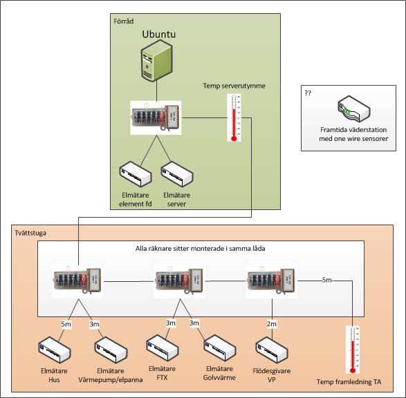

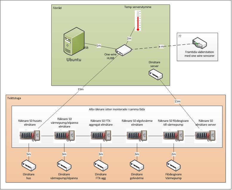

Har jobbat vidare lite och tagit fram en systemskiss.
Har använt två one-wire-hubbar. Behövs verkligen dessa eller kan jag koppla allt i serie? Synpunkter mottas tacksamt!

Om du sätter räknarna när varandra med en "lång" kabel till varje S0 går det utmärkt med en enda slinga och inga hubbar. Exempelvis din 15-meterssträcka bli då två kablar, en 1-wire och en S0 brevid varandra för att kunna använda samma räknare till vattenpump och server. Då behövs samma prylar som jag skrev ovan, en USB, tre räknare, kabel och grenar.

Har uppdaterat min systemskiss med underlag från ditt svar. Har också utvecklat konceptet med att ha möjlighet att kunna koppla in en väderstation i framtiden.
Är det fortfarande motiverat med en hubb?

Jag hade skippat hubben, har byggt ett nät på jobbet med ca 100m kabel totalt helt utan hubbar.
När du skall koppla in väderstationen kan du ju koppla in den antingen efter räknarna till elmätarna eller gå med tex en nätverkskabel till väderstationen och gå ut med 1-wire nätet och sedan tillbaka i samma kabel (men annat par givetvis) för att inte få en för lång förgrening.
Det verkar som du har en räknare per elmätare? de har ju 2 ingångar så du behöver ju bara 3 räknare totalt.

Jag hade skippat huben och testat först
jag har över 200 meter fördelat i en 3-4 långa slingor nu. Och runt 60 sensorer och inga som helst problem.
Re: Förslag till systemuppbyggnad?
Även jag som faktiskt säljer hubben rekommenderar att testa utan först. Oftast behövs den inte.

Har uppdaterat systemskissen. Eventuell framtida väderstation får kopplas in på slingan när behovet uppstår.
