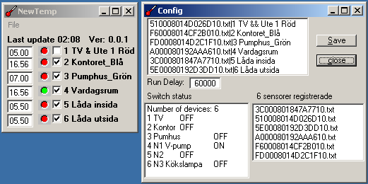

Hej, har min 24H-server http/ftp/mail m.m. i en lillstuga. Därifrån körs Logtemp etc.
Min "egen" dator har jag i stora huset och är bara igång när jag är vaken och hemma. Det är därifrån jag vill leka med inställningar och prova olika lösningar och testa innan jag uppdaterar servern.
Min fråga blir, är det möjligt att koppla in båda datorerna på samma när utan strul? Eller vad skall man se upp med?
Gjort ett litet pgm som jag konfigurerar allt med. Skall bara ha in en sak till som kan känna av två olika sensorer för att dra igång fläkten i solfångaren när tempen där går över inomhustempen. Kul om man kan snuva elbolagen på någon kw då o då :mrgreen:
Behöver nog komplettera med en tellstick till så behöver jag inte inte köra servern via TeamViewer. Köpte nyligen en sats NEXA fjärromkopplare och verkar ha mindre strul med styrningen av dessa än de jag köpte på Kjell o Co. Med en Tellstick i varje hus så blir man mera oberoende. Hoppas de nya med antenn är bättre än de gamla utan dylik.
Min egen Väderservice hos Vishet.se
Mitt program för att styra Tellstick: Switch
