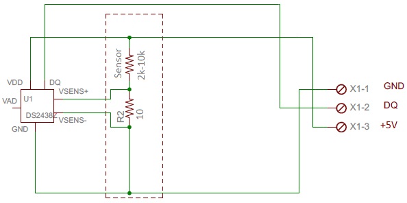

Hej!
Hårdvara som tråden handlar om:
Seagate Dickstar
DS9490r USB Adapter
DS2438z
Jag har en koppling som ser ut som såhär:
Schema
Schema
"Sensor" är i princip 2 spikar ner i en blomkruka.
Hur gör jag för att läsa av denna sensorn i OWFS?
Re: Läsa av ström med DS2438z
Du läser av "vis".
Det är inte några större problem att räkna ut strömmen, men i praktiken kan du nog använda värdet direkt om du "kalibrerar" sensorn genom att läsa värde när det är torrt och när det är blött och använda dessa värden som referens.
Sensorn kommer dock att drifta över tid pga elektrolys på spikarna. I praktiken vill man ha en oscillerande spänning över denna typ av sensor för att undvika elektrolysen. Går strömmen fram och tillbaka över sensorn kommer elektrolysen i princip att upphävas.

Hej! Tack för svaret!
Jag har läst på manual sidorna för DS2438z på OWFS hemsida, där står det även att man måste skicka "yes" till IAD registret för att strömmätning skall göras.
Provade detta, men får ändå bara 0 (noll) som resultat. Kan det vara så att strömmen blir för liten?
Det kan det absolut vara, har du någon multimeter du kan kontrollmäta med?
Har för mig att strömmätningen tillfälligt aktiveras när man läser av vis.

Kanske ska skaffa en shuntresistor med ohm värde i området milliOhm?
Typ 0,025 Ohm som värdet för den interna resistorn i DS2762.
