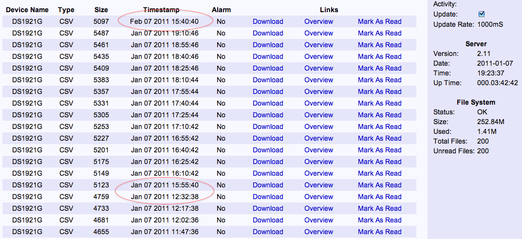

Är det enbart den första logfilen som får fel tidsstämpel?
Jupp, se bifogade bilden (TC-server tids fel.png).

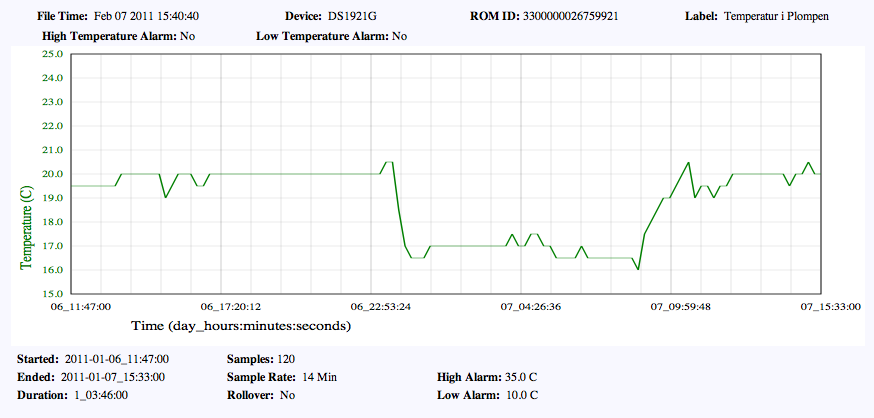

Hur lång tid tar det innan det blir rätt?
Den fortsätter logga som vanligt men grafen blir aldrig bra förrän man tar bort den, se bifogad skärmdump "graf bilden". Den felaktiga logfilen blockerar uppdatering av grafen.

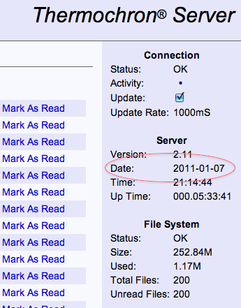

Näe, det var som två problem med tiden.
Den tid som står till höger ingringat i rött, det är väl själva tiden tc-servern har, den ändrades med en månad framåt med den timeservern som var default vald vid installation. Jag kör någon som windows har och då blir tiden rätt som tc-servern visar.
Tiden blir också fel där till höger (som bifogade bilden visar) om jag avaktiverar network time.
Men detta fel ovan känns ok med en annan timeserver så det är inte direkt något problem just nu. Det är mer kanske själva timeserver länken som kanske inte fungerar här i sverige.
Första logfilen som skapas efter tc-servern varit avstängd ligger en månad fram, de övriga filerna som skapas efter hand har rätt datum men grafen visar aldrig rätt och stannar vid den logfil som sist skapade innan tc-servern stängdes av. Grafen visar inte rätt förrän man tar bort den felaktiga logfilen.
