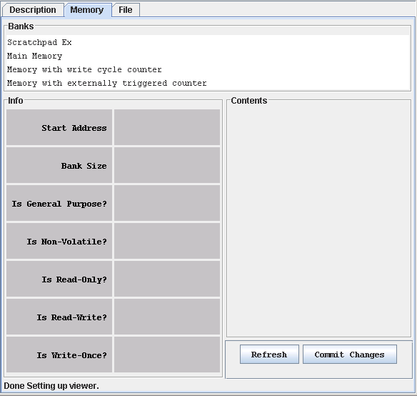

Jag kopplade in en räknare 2.1 som jag på ingång A kopplade på en LED-detektor som jag satte på min elmätare, jag ser att LED-detektorn detekterar dioden för han svarar upp med sin egen diod, men jag får inga indikationer i onewireviewer att det hela fungerar.
Någon som testat detta i onewireviewer som kan verifera att man ska kuna se status där?
Vad tror ni? har jag kopplat något fel?

Jag var tvungen att testa jag med, men får samma resultat, :shock:
Räknarna som jag har inkopplade går till regnmätaren och till elmätaren och dom fungerar.
Så lite konstigt tycker jag att det är att det inte blir några värden i 1-wire wiewer.
Så att du kopplat fel tror jag inte.

Tack för testet Sonny.
Jag reagerade okså på att man borde ju se lite värden i onewireviewer.
Då ska jag sätta mig ner och försöka peta ihop något i beyondmeasure då.

Det gick bra.
Fick fram värden direkt när jag kopplade till BM så det gick precis som planerat, förutom att man då ej kunde se något i viewern.
