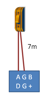

Hej!
Har kopplat in en D2PC 2 IO med pullup-motstånd med en ca 7 meter lång kabel kopplad till en tryckknapp. Är det mest optimalt med denna eller skall man ha den utan pullup?
Jag upplever att den blir lite känslig och ger "falska"triggers. Kapar jag kabeln så verkar det stabilare men jag har svårt att göra det.
Skall man ansluta ett motstånd i serie eller är utan pullup bättre etc?
MVH Peter

Inlägg av rhoddas »
elf98 skrev:Hur har du kopplat?
anslutit dörrklockans tryckknapp till G och A kabellängden här är kanske 7 meter.

rhoddas
Inlägg: 91
Blev medlem: 28 jan 2010, 16:07
Ort: gävle
Re: Fråga runt D2PC 2 IO pullup-motstån
Inlägg av rhoddas »
elf98 skrev:Då borde det inte vara spänningsmatningen som krånglar.
Jag vet inte vilken storlek på pullup-motståndet som används, men om du sätter ett motstånd på ~10kOhm mellan +5V och ingången för strömmen öka och risken för störningar minska.
Osäker på hur du menar. Jag bifogar en bild på hur det är kopplat idag. Det är alltså ingen spänning på "strömbrytarsidan"
Problemet nu är att ingången är för känslig och triggar på störningar som kommer in via kabeln. Om du sätter ett motstånd på ca 10kOhm mellan A och + kommer ingången troligtvis bli lite mindre störkänslig.

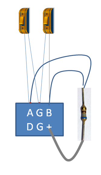

rhoddas
Inlägg: 91
Ort: gävle
Inlägg av rhoddas »
Det verkar faktiskt fungera bra nu! Får ge det några dagar.
Problemet blir väl om jag vill använda både A och B kanalen samtidigt på motsvarande sätt. Triggas A så blir ju B också triggad.
Krävs det alltså två fysiskt olika DP2PC i detta fallet?
Tack för tipsen!
Det ska inte vara några problem att använda båda kanalerna. Ingången sänker bara det motstånd som är kopplat till den egna kanalen.
rhoddas
Inlägg: 91
Ort: gävle
Inlägg av rhoddas »
elf98 skrev:Det ska inte vara några problem att använda båda kanalerna. Ingången sänker bara det motstånd som är kopplat till den egna kanalen.
Men jag uppfattar som om jag använder kanal A så påverkas kanal B i detta scenario
Bifogar bild i form av mästerverk ;-)
Du tänker rätt men fel! Tar du ett motstånd per kanal kommer det att fungera.
rhoddas
Inlägg: 91
Ort: gävle
Inlägg av rhoddas »
elf98 skrev:Du tänker rätt men fel! Tar du ett motstånd per kanal kommer det att fungera.
Ja ibland har man otur när man tänker. Det verkar fungera bra nu! Tackar!
