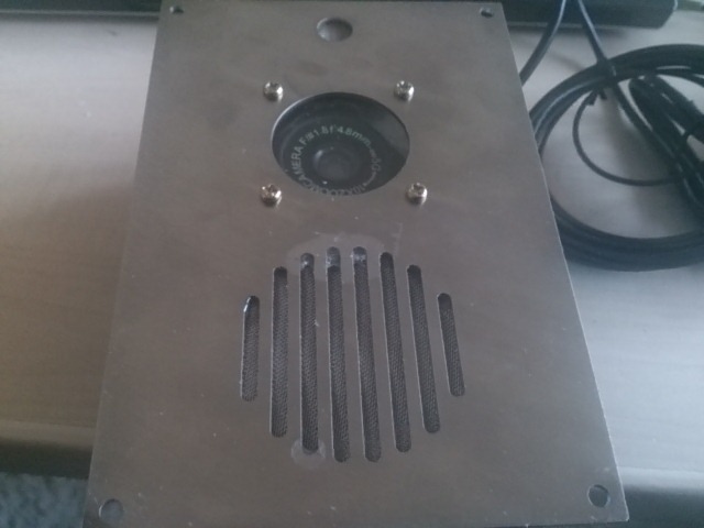

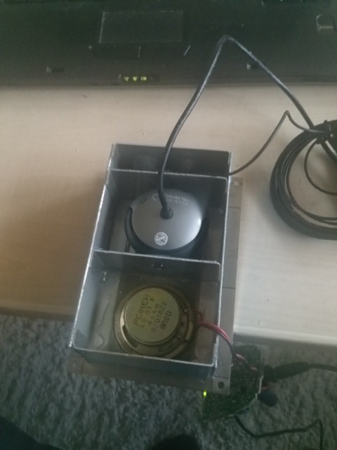

Nu har jag fått prototyp 1 att fungera. Har ett skript som via nexahome triggar skype att ringa ett videosamtal till en förinställd mottagare.
2013-04-11 19.30.07.jpg (47.15 KiB) Visad 5295 gånger
