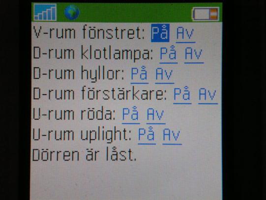

Till nästa steg användes apache/php för att generera en wap-sida. Från wapsidan kan man styra pryttlarna. Gjorde på enklast möjliga sätt, exec(rfcmd...); från php. Och tro't eller ej, allting fungerade! :)
Att styra lampor via wap är coolt, men för att få det hela lite mer meningsfullt så ska jag göra en "stäng av allt"-knapp också så fort jag får lite tid över. En "slå på några lampor slumpmässigt"-knapp kan ju också vara en idé för att skrämma bort tjuvar när man är bortrest..

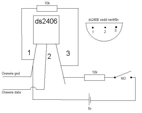

Sådär är det kopplat för stunden. Brytaren i dörren är Normally Open av en anledning. Normalfallet för min ytterdörr är låst, dvs med sluten brytare, strömen passerar och jag får en etta. Om någon saboterar ledningen (bara att rycka loss yttre dörrlisten och vifta lite med en kniv) så blir det som att öppna brytaren, ingen ström passerar och jag får en nolla. Dörren visas som olåst.. ..och det kan ju vara bra.. :)

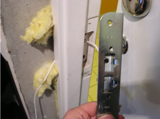

Sådär ser brytaren ut i dörren. Då det sitter ett regellås i min dörr blev det enkelt, bara att sätta i brytaren i slutblecket och justera brytaren lite så att låsregeln tryckte brytaren nog mycket. Regellåset klarar av att trycka in brytaren utan några som helst problem av naturliga anledningar.. Jag provade faktiskt min brytare på fallet i låset också, det fungerade precis, fallet orkade trycka in brytaren.. Men om jag faktiskt hade ett fall-lås så hade jag nog ändå tagit en mer lätt-tryckt brytare, till exempel en microbrytare med hävarm istället för den jag använder nu, för att veta säkert att fallet alltid skulle orka trycka in brytaren.. Det fanns till och med förborrade hål i slutblecket, så att fästa min brytare handlade bara om att bulta fast den med den medföljande muttern. Använde en till likadan mutter för att kunna justera brytaren fram och tillbaka mot låsregeln. Låste fast muttrarna på brytaren med lite gänglåsning för att den inte ska flytta sig eller skakas loss under användning.. Kabeln var lätt att trolla bort bakom dörr-ramen och listerna, det var precis nog med luft mellan grejorna för att få plats med kabel.

Kan man slippa undan 5V-matningen om man redan har ett 5V-matat 1-Wire nät?
Skall leta upp en lämplig brytare för att sätta i mina lås med hakreglar så skall detdär in på alla dörrar!

Aha, vad dum man känner sig :).. Väntat sedan Januari på 06;or.. Och det är bara att koppla dom som schemat ovan?
