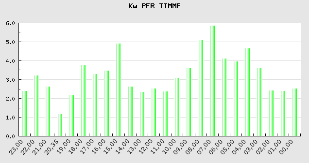

Ger inget felmeddelande utan bara en bildikon i övre vänstra hörnet.
Nån vänlig själ som ser felet....har hållt på i timmar nu med googlesökningar och provat fram och tillbaka.

Efter mycke om och men har jag hittat felet .
Här är felet ifall nån annat stöter på samma.
Första felet var att första <?php tagggen inte låg på rad ett...efter jag ändrat det så fick jag en massa felmeddelanden
om "undefined offset".
Provad fram och tillbaka och kom fram till att man inte kunde lägga x o y axelns värden i samma array fast dom ser lika ut
ex:
Om jag hade denna array:en (Som inte ger graf)
Kod: Markera allt
$datay[$row['hour']]=$row['EL'];
så gav det denna data sträng
Kod: Markera allt
Array ( [23:00] => 2.401 [22:00] => 3.24 [21:00] => 2.643 [20:00] => 2.709 [19:00] => 3.562 [18:47] => 82.827 [17:00] => 3.318 [16:00] => 3.493 [15:00] => 4.924 [14:00] => 2.638 [13:00] => 2.355 [12:00] => 2.53 [11:00] => 2.376 [10:00] => 3.089 [09:00] => 3.623 [08:00] => 5.09 [07:00] => 5.859 [06:00] => 4.125 [05:00] => 3.98 [04:00] => 4.658 [03:00] => 3.603 [02:00] => 2.433 [01:00] => 2.423 [00:00] => 2.543 )
Och kör jag denna array:en (som ger graf)
Kod: Markera allt
array_push($datax, $row['EL']);
Så ger den denna datasträng
Kod: Markera allt
Array ( [0] => 2.401 [1] => 3.24 [2] => 2.643 [3] => 2.709 [4] => 3.562 [5] => 82.827 [6] => 3.318 [7] => 3.493 [8] => 4.924 [9] => 2.638 [10] => 2.355 [11] => 2.53 [12] => 2.376 [13] => 3.089 [14] => 3.623 [15] => 5.09 [16] => 5.859 [17] => 4.125 [18] => 3.98 [19] => 4.658 [20] => 3.603 [21] => 2.433 [22] => 2.423 [23] => 2.543 )
Det roliga är att om man kör andra exemplet så blir x-axelns värden det som står inom [] dvs 0, 1, 2, 3, 4 osv.
Fattar inte varför det första exemplet funkar och ger 23:00, 22:00 osv som X-axelns värden. :?
Orkar nog inte gröta i det men har någon nån förklaring till detta fenomen så vore det kul att veta :wink:
Här e iallafall den fungerande koden som jag nu ska förfin grafdesignen bara.
Bara leka vidare så lär man sig nått nytt vid nästa problem :roll: :D
