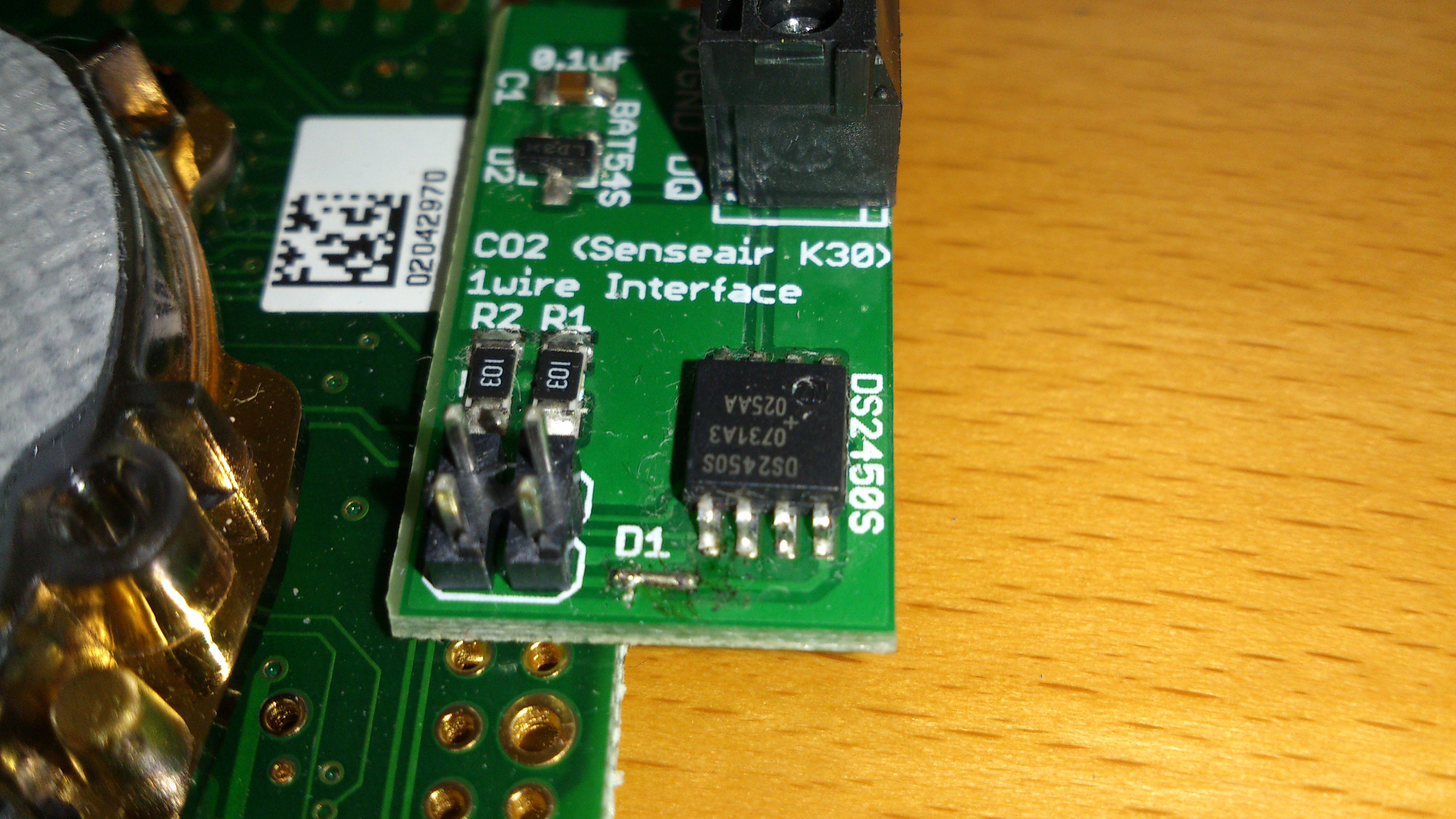

Nu har jag felsökt lite. Testade att lägga 5V på kopplingsplinten, inget hände. Kollade lite mer i databladet och listade ut G0 (Jord) och G+ (+5) var dom var. Det är pinarna närmst i bilden nedan, G0 till vänster och G+ höger. Testade att lägga +5V direkt där, och vipps så började sensorn blinka!
Kopplade in sensorn på 1wire igen, +5v som det ska vara på plinten, men då mätte jag bara 1,66V på G+. Verkar som den inte får ström som den ska? Något som inte funkar med själva 1wire delen och DS2450... :roll:
Noterade även när jag jämförde min bild med den från shopen (se nedan) att D1 ser annorlunda ut på min, men det kanske har med version 1 och 2 att göra?
