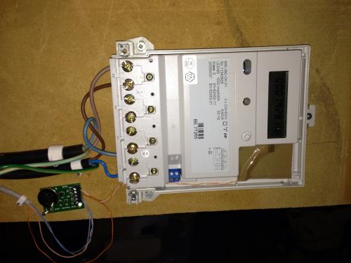

Beskriver lite snabbt.
Har en 1.5kw 1-fas solanläggnings som är kopplad till en utav faserna i elcentralen (kopplad av elektriker) och på den kabeln så sitter det dels en logger från tillverkaren av inverterarna och efter den en egen 3-fas elmätare från kamstrup där jag har kopplat ledaren på L1 och nollan på nollan.
solpanel-inverter-logger-elmätare-elcentral och därifrån anting till huset eller elnätet.
Så fort panelerna börjar producera el så kommer det att gå till mina egna elprylar som sitter på den fasen, men om solpanelerna producerar mer el än vad jag förbrukar på den fasen så går det ut på elnätet istället och har jag större förbrukning än vad panelerna tillverkar så tas det både från elnätet och solpanelerna.
För att kunna mäta strömförbrukningen måste strömmen passera mätaren, du borde alltså ha in från Panelen på en ingång och ut till elcentralen på en annan utgång och förutom det ha nolla.
Om du bara har L1 och N anslutet får du på sin höjd en spänningsmätare som tänder upp displayen i mätaren.

jo jag har ju kopplat den igenom mätaren, se bild.

Tog och testa en fuling, bygglade så att inkommande fas från solpanelerna ansluts till både L1-L2-L3 och likaså fas från elcentralen in på L1-L2-L3, då började mätaren att registrera, dock inte samma som solpanelerna levererade.
Den hoppar mellan 60-120-180-240w.
Någon som kan ha någon förklaring på det?

Kopplade in L2 och lät den sitta där en 30 min och då började den logga som den ska :)
Glad nu.
Nu är det bara loggning på inkommande som måste ordnas :/
