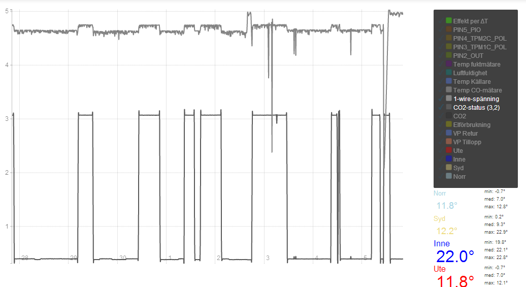

Status-signalen (volt.B) växlar mellan 0.4 och 3.1V. Växlingen sker ganska sällan, från någon timme och upp till ett dygn.
Senaste veckans logg av spänning (volt.D) och status (volt.B).

Då spänningen på volt.D rapporterats som ~4.6V så slog jag till på en 5,25V-adapter och då pendlar spänningen mellan 4.8V och 5.0V. Men status-signalen växlar ändå ner till 0.4V.
Större delen av loggen ovan är körd med en vanlig 5V-adapter, men på slutet har jag kört med 5,25V-adaptern.
CO2-mätaren blinkar, även när status-signalen visar 0.4V.
Av någon anledning så sjunker volt.D med ~0.2V när volt.B går ner till 0.4V. Jag har inte lyckats lura ut om det faktiskt är så att spänningen sjunker, eller om det är något med mätkretsen som är konstigt.
