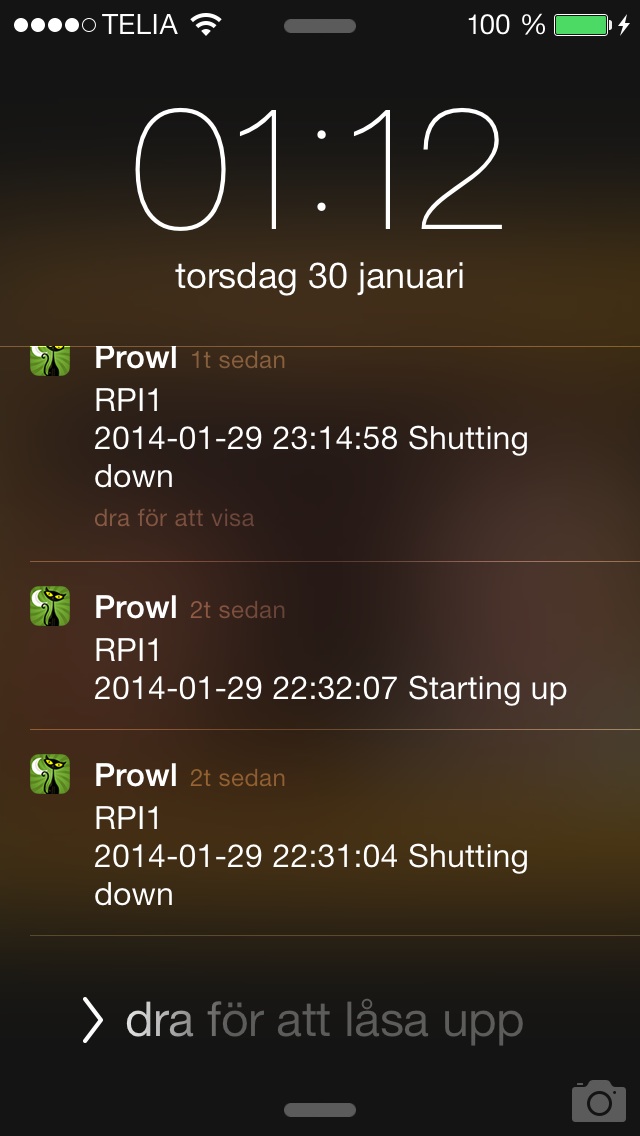

Dödsrunan skrev den själv så fint kl 23:14
Dödsannonsen
Dödsannonsen

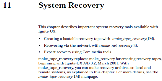

Man kan drömma sig tillbaka när vi på firman jobbade med HP-UX som kom med IgniteUX som standard; med Ignite kunde man i princip backa upp körande operativsystem till DAT-tape, disk eller nätverk. Samtliga alternativen kunde göras bootbara - dvs kraschade datorn böt man disk och bootade på den i förväg skapade tapen, annan disk eller nätverk o drog tillbaka backupen.
