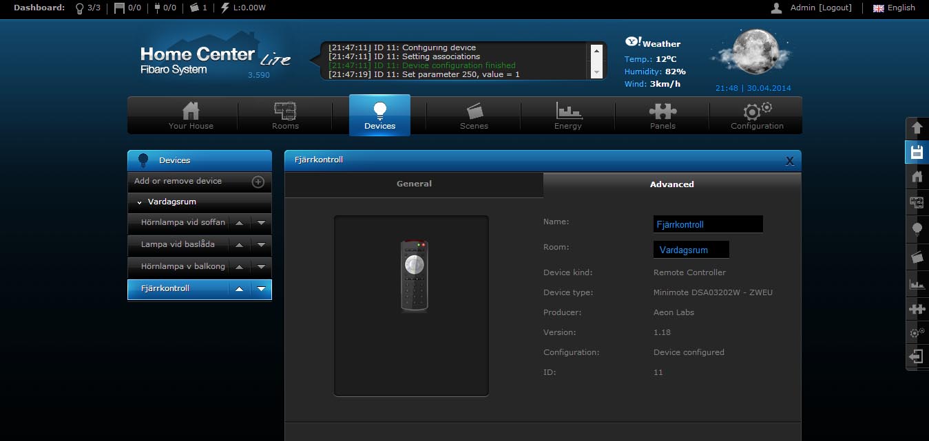

Jag tog dock lite screenshots om det hjälper som jag bifogar, på fjärrens egenskaper, både General och Advanced tabbarna.

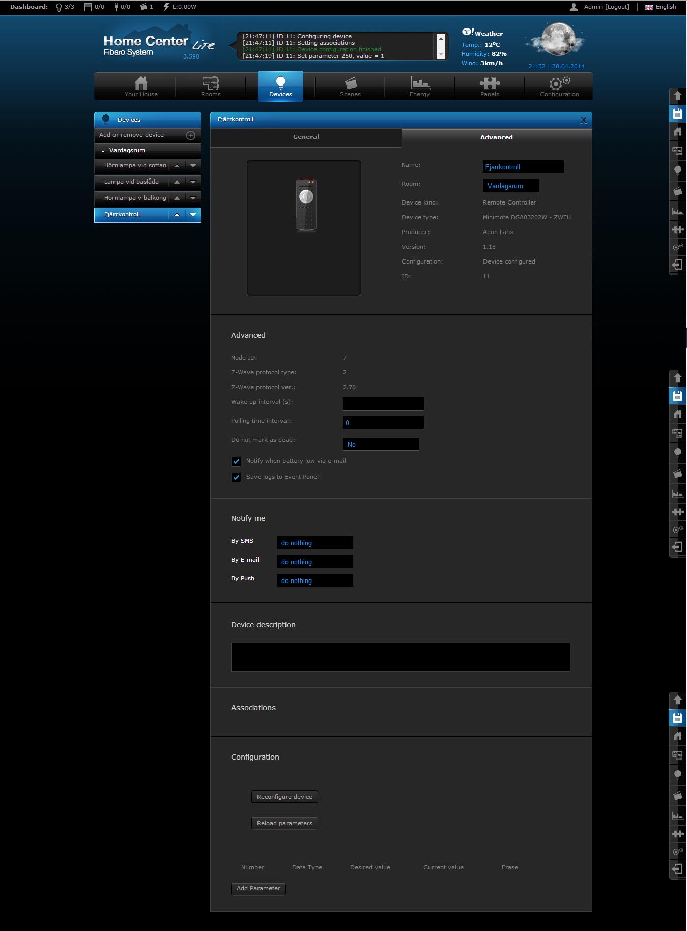

Screenshot 2
