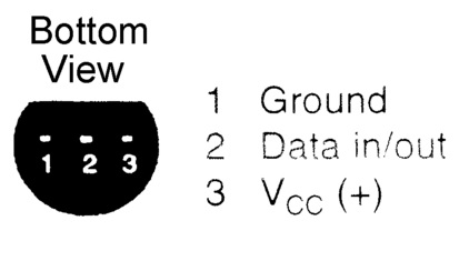

Jag blev lite fundersam vad GND står för på DS18B20, är det 5 volts GND eller är det 1wire return-GND?
DS18B20
DS18B20

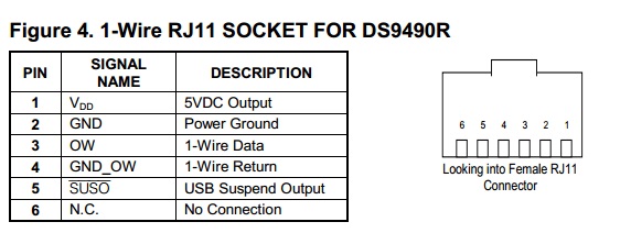

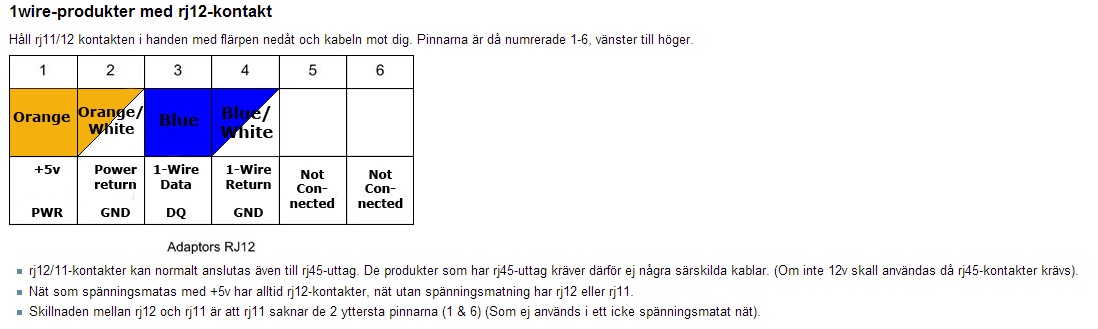

Var ska den kopplas till, Power return eller 1-wire return?

Koppla den till 1wire ground.
Om du använder partvinnad kabel kopplar du ihop jordarna vid sensorn.
