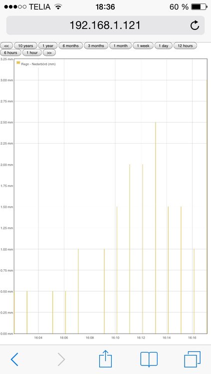

Fick precis starta om en av mina RPi:er som hanterar mina externa givare. Samtliga externa givare "försvann" från OWFS i samband med åska o 19 mm regn på 16 minuter(!) - se bild!. Närmaste åskknallen kom ca 1 sekund efter blixten... mmmmmuller!
