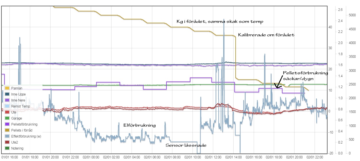

Bifogar en graf som jag får ut. Intressant att se hur pelletsförbrukningen ändras med temperatur ute och med varmvattenförbrukning.

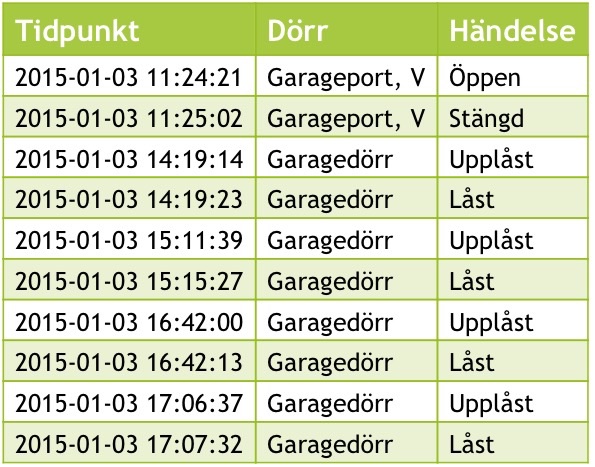

Dörrhändelser loggat i MySQL
