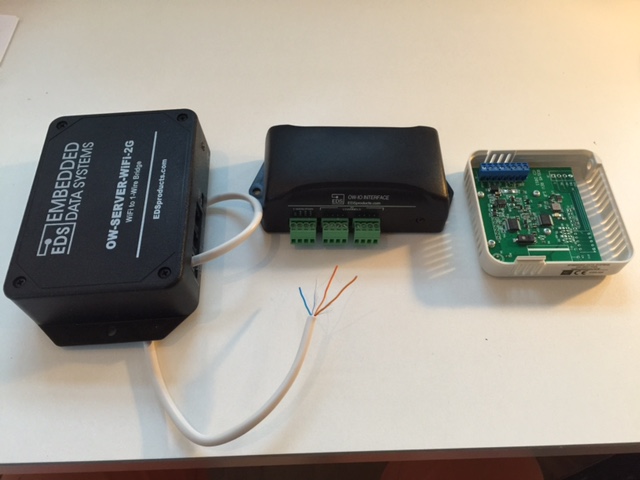

Hej,
Hur kopplar man följande produkter?
- OW-Server
- OW-I0 Interface
- OW-ENV-THPL
Har köpt kablar med kontakter av er (och OW produkterna)
Vill koppla in allt till OW-Servern förstås :D
//Jens
Re: Hur kopplar man 1Wire
OW-SERVER har spänningsmatning på pinne 6 i stället för normala pinne 1.
Vi har ett adapterkablage som du kan använda: https://www.m.nu/adapterkablage-eds-p-253.html
Eller så kontakterar du kabeln enligt följande guide:
http://blog.m.nu/kontakteringsguide-1wire/ Men flyttar den oranga kabeln till position 6 och ansluter inte position 2 alls.

Och hur kopplar man in OW-ENV-THPL räcker det med fyraledare och bygla över till alla kontakterna i den eller behöver jag 2st fyra ledare? och hur kopplar man? :)
//Jens
Du behöver inte bygla något, räcker om du kopplar in en av DQ/GND/PWR terminalerna. Finns dubbla för att det ska vara enkelt att dra kabel till nästa sensor.

Det står att det räcker med 3 ledare stämmer det? (OW-ENV-THPL) bara använda den ena jorden
Ja, använd datajorden.

Nu funkar det, hur kopplar man 0-10v det sitter bara två ingångar men tre på ljus sensorn?

Kan inte hitta hur jag kopplar in den? :(
Sent from my iPhone 6 using Tapatalk
1-wireterminalen är den längst till vänster, märkt "1-WIRE/PWR".
OW är DQ/Data
GND är GND
och PWR är +5V

Tack, men det har jag redan förstått tänkte mer på inkoppling av 0-10v inkoppling behöver man sätta en spänning över sensorn 24v
OW-IO-AI8-10V går sönder om du lägger 24V på ingången. Hur du spänningsmatar sensorn som ska ge 0-10V ut har inget med OW-IO-AI8-10V att göra.
Koppla utången över jord och en av ingångarna.

Nu funkar allt finns det något reläkort som stöds av OW server ( eller utgångar man kan sätta reläer på?
