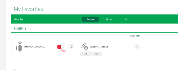

Ganska grön på hela Z-wave grejen men har iaf investerat i en Vera Edge och några Telldus magnetsensorer för att hålla koll bla på ytterdörren.
Jag har fått igång sensorerna och får notiser när den öppnas. Även någon notis ibland när den stängs. Men jag hade velat kunan se status, OM den är öppen eller stängd just nu, t.ex få en notis om dörren varit öppen mer än fem minuter.
Går detta att ställa in i Veran, med hjälp av variables eller liknande? Tittar jag på min Veras startsida så ser jag bara de två enheter som skapats (se bifogad bild) //Tacksam för hjälp

Du ser på ikonen ifall den är öppen eller stängd (ikonen får färg när den är öppen, svartvit vid vila).
Har du testat att göra en scen när din magnetsensor är öppen och lägga på en "delayed action" på fem minuter? Inte helt säker på att det fungerar som förväntat men testa går ju.
Veran är väldigt flexibel i.o.m. att man kan skriva egna script men kräver lite kunskaper i Lua och Luup (googla för mer info).
