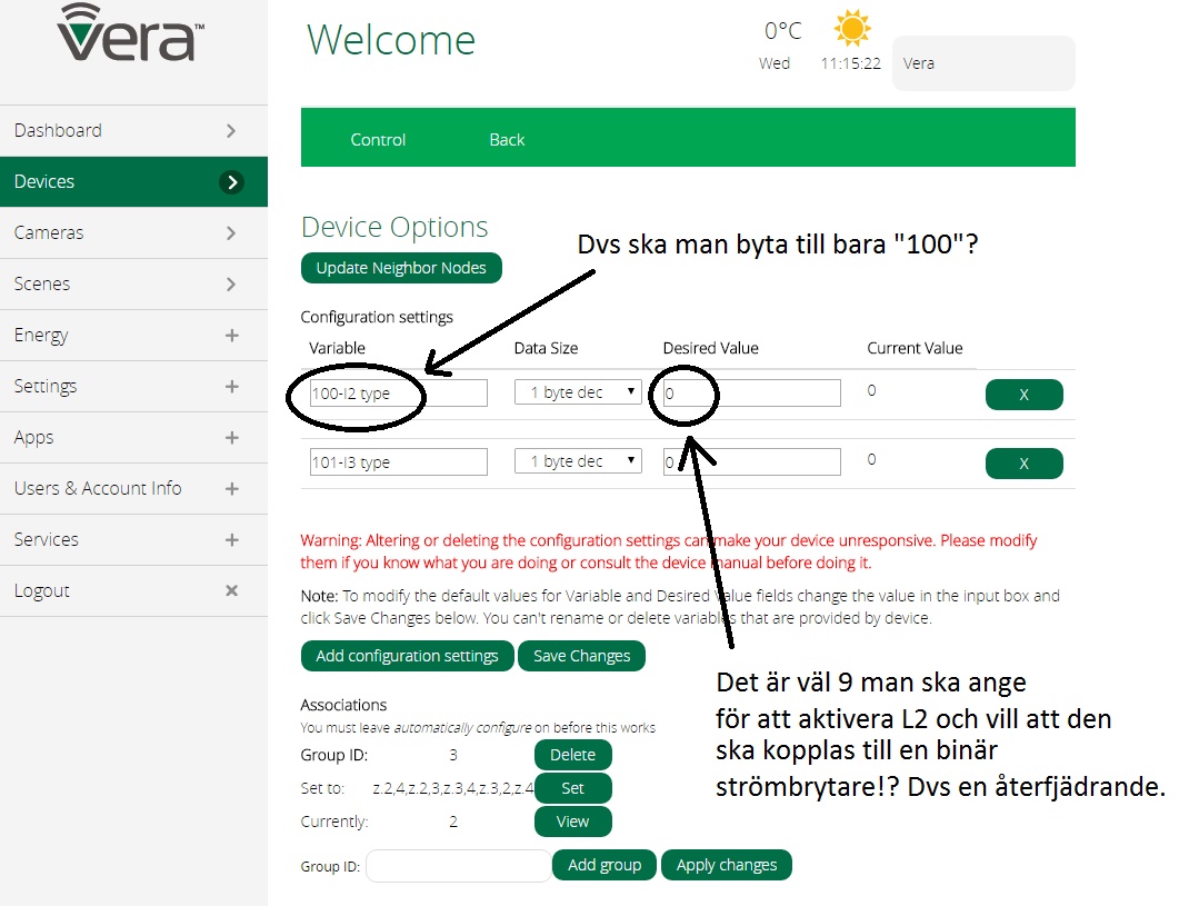

- Ska man lägga till parameter 100 (1 byte dec, värde 9) för att aktivera L2? (Jag har testat detta, dock står det default "100-I2 type" som Variable, ska man låta det stå så, eller ska man ändra till "100"?)
- Sedan ska man tydligen ta bort enheten från systemet när man lagt till parameter 100, utan att den tappar denna inställning och det är detta som jag inte lyckas med. Hur jag än gör, så blir "Current value" = 0 (istället för 9) för parameter 100 varje gång jag lägger till Qubinon till Veran.

Se bilagan på hur det ser ut när man väljer parametrar.
Mvh Jacob

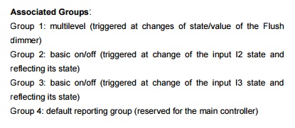

Den där sidan gav ju lite hopp. Men de hänvisar till att man måste ange rätt grupp. I Qubinos manual skriver de så här om grupper. Se bild.
Och jag fattar inte om de menar att man kan skicka vidare / associera masterns L1 dimmervärde till den andra Qubinon (Det är inte det jag vill göra). Det verkar ju som att L2 och L3 bara kan göra power on /power off. Eller? Jag vill ju att med hjälp av strömbrytarknappen ansluten till L2 på masterdimmern kunna reglera på, av och dimma på den andra qubinon. Kan jag inte det, så drar jag en fysisk kabel emellan, men det var det jag utgick från att slippa.
Mvh Jacob
