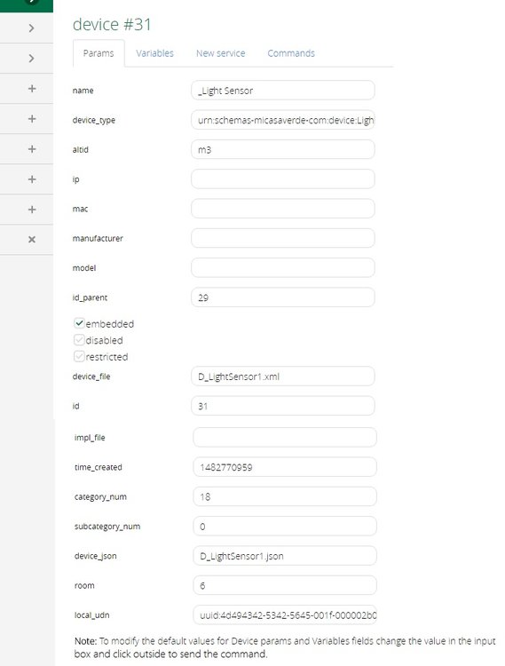

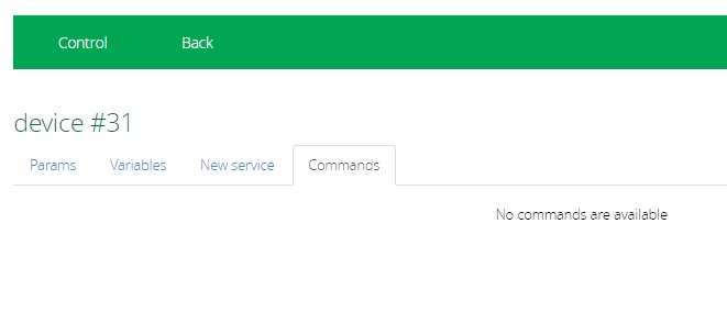

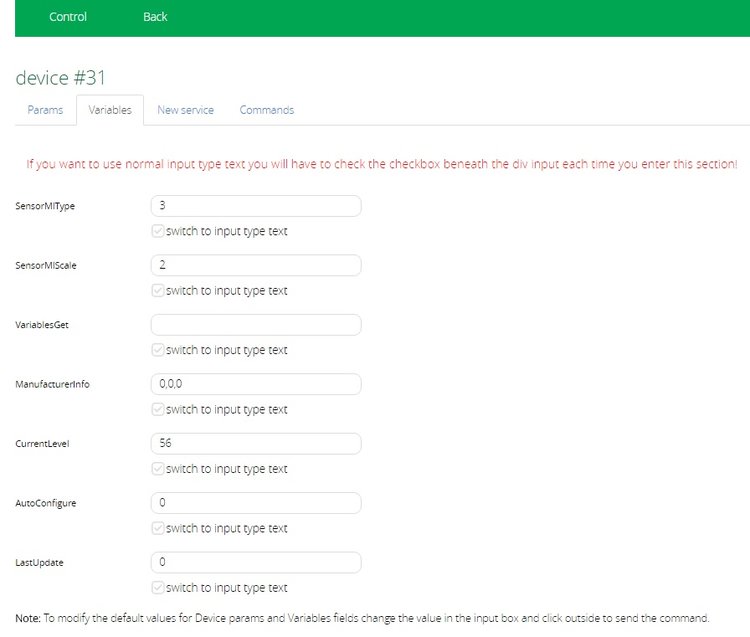

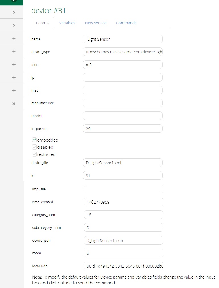

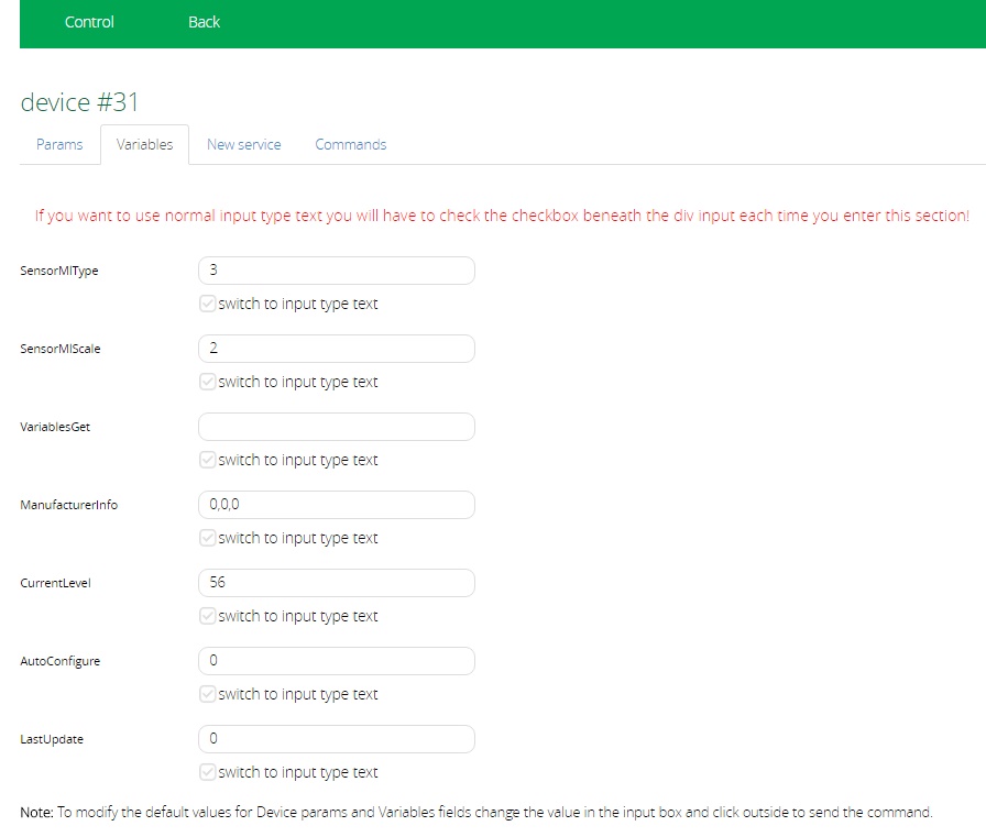

Hej,
Se skärmdumpar från de inställningar som jag kommer åt.

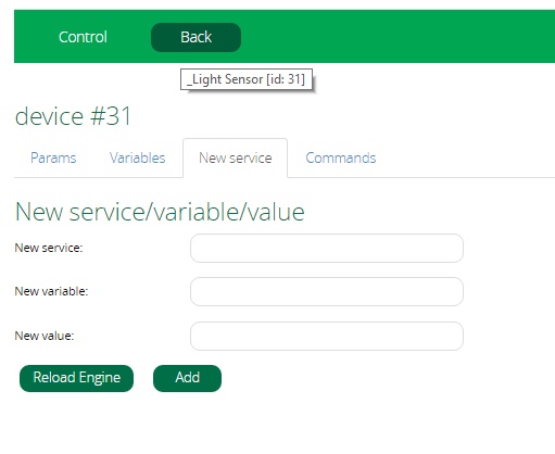

Undrar om det kan vara så att man i deras exempel ska mata in 111 som "new variable" och 1800 som "new value" på New Service - fliken?

Som sagt, jag känner inte Vera men kanske CurrentLevel 56?

Current level är det värde som är just nu i antal Lux.

JakePlisken skrev:Current level är det värde som är just nu i antal Lux.
Men kan du då inte göra
Kod: Markera allt
tändning på morgonen kl 05:45 (förutsatt att "Current level < 50"

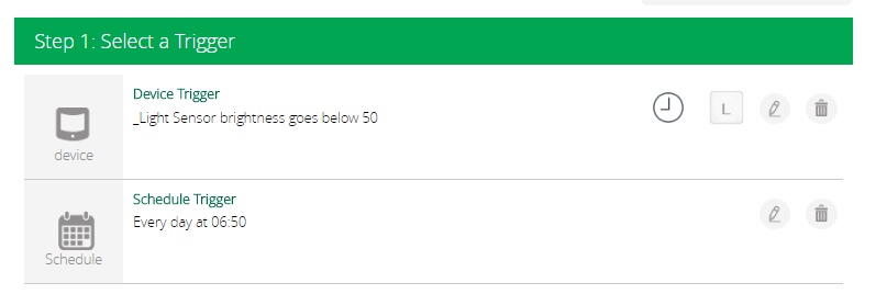

Jag trodde inte att det skulle vara skillnad att ha med tiden som trigger. Men nu funkar det!
Jag hade förut bara ljuset som trigger och tiden som "begränsning".

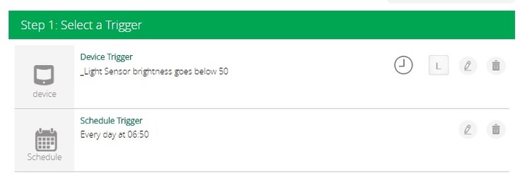

Re: Problem att få AEON LABS Multisensor tända lampor på mor
Inlägg av JakePlisken »
Nu ser alltså regeln ut så här: (Testar lite senare imorgon bitti så jag hinner upp innan den tänder...)
