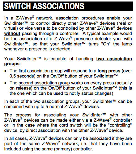

De ska ge återkoppling om sin status till kontrollern. Dock kan det vara så att det blev något fel när brytarna inkluderades i nätverket. Jag skulle kontrollera att kontrollern lagts in i brytarens andra associerings-grupp. (Se utdrag ur manualen). Det borde åtgärda problemet.
Utdrag ur manualen för Swiid
Skärmavbild 2017-08-15 kl. 07.59.05.png (122.41 KiB) Visad 3251 gånger

Fick det inte att fungera direkt och sedan såg jag i manualen
"As with any Z-Wave®
"binary switch" device, the
SwiidInter™ is not able - for patent reasons - to report back
its status changes automatically to a Z-Wave®
controller.
The best way to monitor the change in status of your
SwiidInter™ in real-time is to associate via the second
association group (see Chapter on "Switch Association")
with your primary controller. This works both when the
change in status of your SwiidInter™ is the result of a
manual action and when it is linked to a command
communicated through the Z-Wave® network"
...vilket jag tolkade att det inte gick.
Exkluderade/Inkluderade igen och nu verkar det fungera manuellt!
Tack igen. Bara nu att kanske köpa fler och programmera mysbelysningen hemma

Hej,
Ja, det som de skriver är ju bara rörigt. Nog kan brytare rapportera tillbaka sin status till kontrollern, och mekanismen för att göra det är ju just grupp 2. Om kontrollern ligger i grupp två får den en signal varje gång du trycker på knappen, och allt är finfint.
Nå, bra att du fick till det i alla fall. Lycka till!
