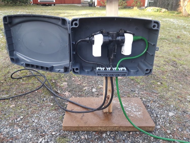

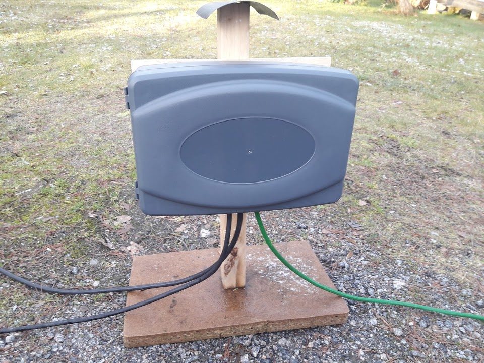

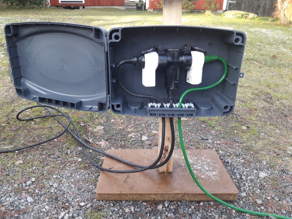

Hittade en fiffig box på Jula med avtätade ingångar för kabel. Var dessutom nedsatt till 99kr när jag köpte den:
https://www.jula.se/catalog/el-och-bely ... 2228562695
In med skarvsladden, de båda telldus-brytarna och motorvärmarsladdarna till båda bilarna. Nu kan jag styra varje bil för sig.

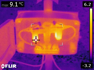

Telldusbrytarna drar lite effekt i tomgång och avger därför en del värme. Övertemperaturen i lådan blir ca 3°C så där "tjänar" man lite. Blir det problem med för låg temp tänkte jag prova att isolera brytarna på något sätt (väremisolering alltså).
