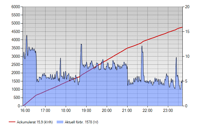

Har tyvärr inte kunnat göra någon vettig kontroll av min nya elmätare, för min loggning har fukkat upp ordentligt den senaste tiden och har inte hunnit felsöka. Mätningen blir helt galen vissa tider och min teori har varit att solen lyser på elskåpet så prylarna får värmeslag, men har öppnat skåpet och det är inte alls varmt inne... Tiderna när det knasar stämmer ungefär med soltiderna...
Får se om jag lyckas lösa detta... :roll:
Spikarna som syns på bilden är fina om man jämför med vissa andra dagar... Ibland sticker den iväg en handfull kWh på nolltid.

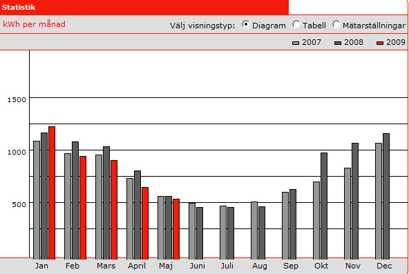

I övrigt kan jag säga att jag inte har förändrat min elanvändning mer än att jag har automatisk styrning av en hel del lampor, jag har stängt av fläktsystemet i huset under kalla perioder eftersom det drog 2kW titt som tätt vilket gjorde att elförbrukningen stack iväg i onödan eftersom jag kör vedeldat. Har även skaffat mig en hel del diodlampor istället för halogenlampor, viss skillnad på 35W*10st istället för 3.5W*10st... :D
Vad sägs om detta, jag körde igång systemet i januari/februari :
Alla bäckar små :D
