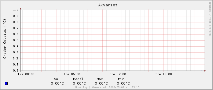

Edit: Några förklarande bilder.
Graf från givaren 10.982860010800, som är ansluten.
Graf från givaren 10.462736010800, som inte är ansluten.
Vad i mitt script är det som gör att det stoppas in värdet "0" i databasen, när givaren inte finns?
Hur kan jag testa om givaren inte finns och isåfall sätta variabeln $temp till "NAN"?

Den stoppar fortfarande in ett noll värde i de andra graferna som "inte har en ansluten givare". Men den stoppar bara in noll värdet en gång, så fort det har kommit ett värde från den givaren som är ansluten.

Korrekt, detta kommer upp när jag inte har en givare med det ID numret, men ändå så stoppar någonting in ETT noll värde precis efter att man har tagit bort alla *.rrd filer.
Mycket konstigt.
