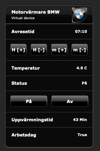

Hej,
Jag kör en variant på denna scen i min Fibaro för själva styrningen: https://www.zwaveforum.se/viewtopic.php?t=4489
Funkar klockrent!
Sedan har jag en Aeon Labs brytare med strömmätare som klarar strömmen för motorvärmaren. Denna är väl det mest liknande jag hittade nu även ifall den bara går till 2300W: https://www.m.nu/brytare/nano-switch-wi ... r-metering
Blir riktigt bra!

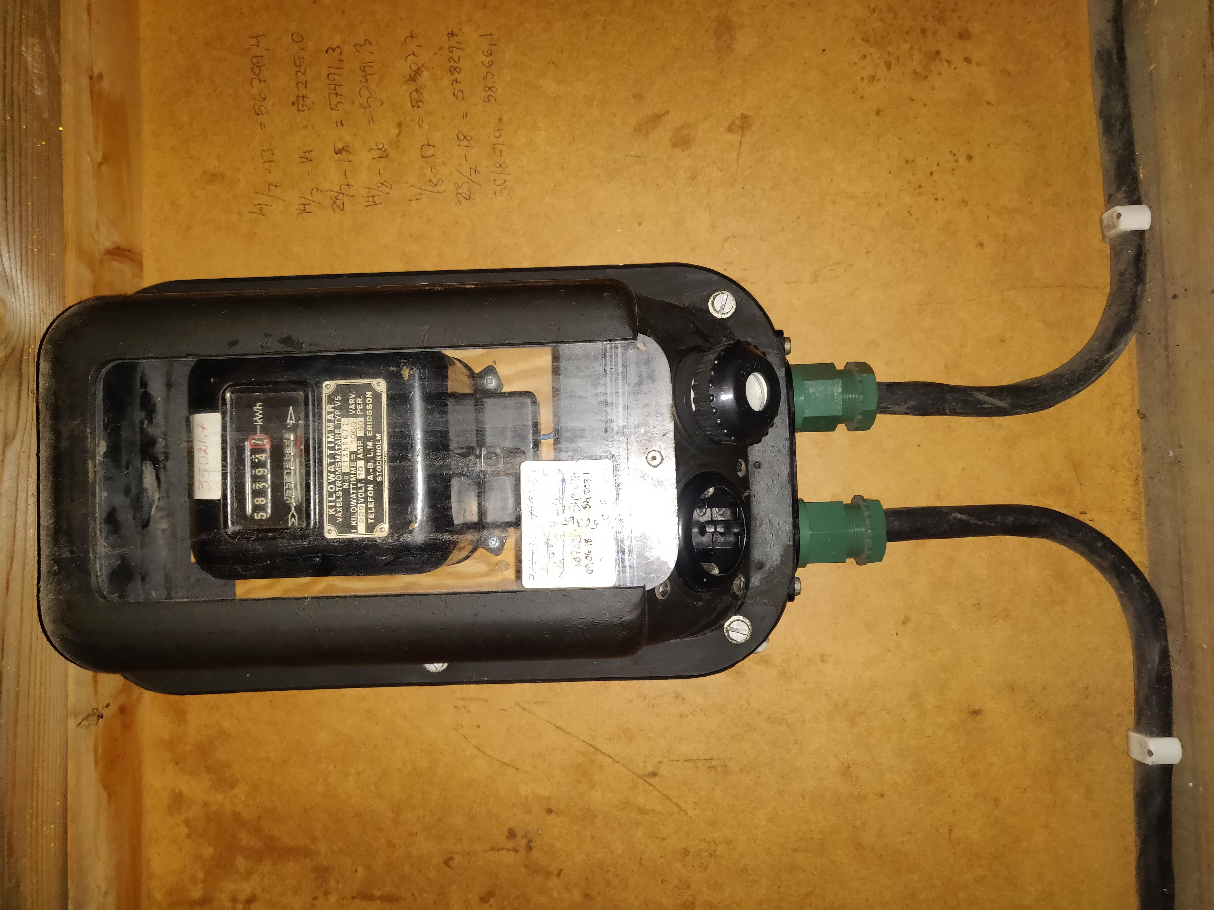

När du installerade en Aeon Labs brytare installerade du den "bakom" eluttaget?
I vårat garage sitter sitter ett äldre motorvärmaruttag med räkneverk, gissar att det inte går att installera en sådan brytare i vårat uttag.

Hej,
Officiellt klarar de väl egentligen inte det. Och garantiärenden av liknande slag är alltid kluriga.
Dock brukar de generera liiiite värme själva vilket håller dem levande. Och kallgarage brukar inte vara jättemånga minus i. Sen kan man alltid skydda dem ytterligare genom att sätta dem i en fukttät låda.
Så officiellt nej, men jag har kört vanliga brytare i kallgarage utan några större problem.
