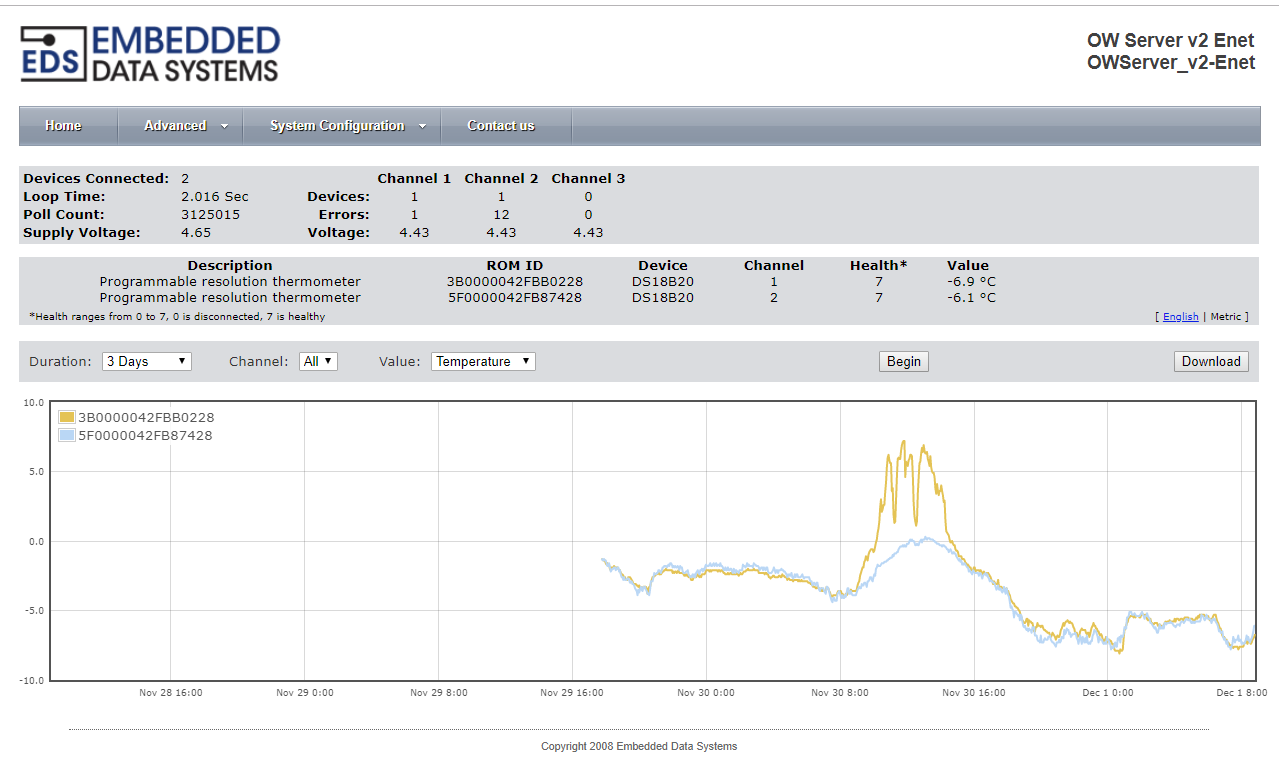

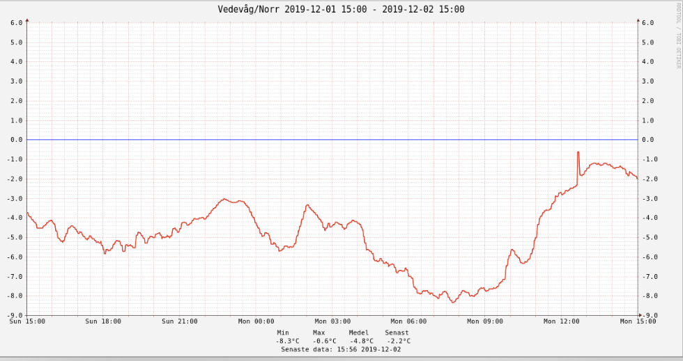

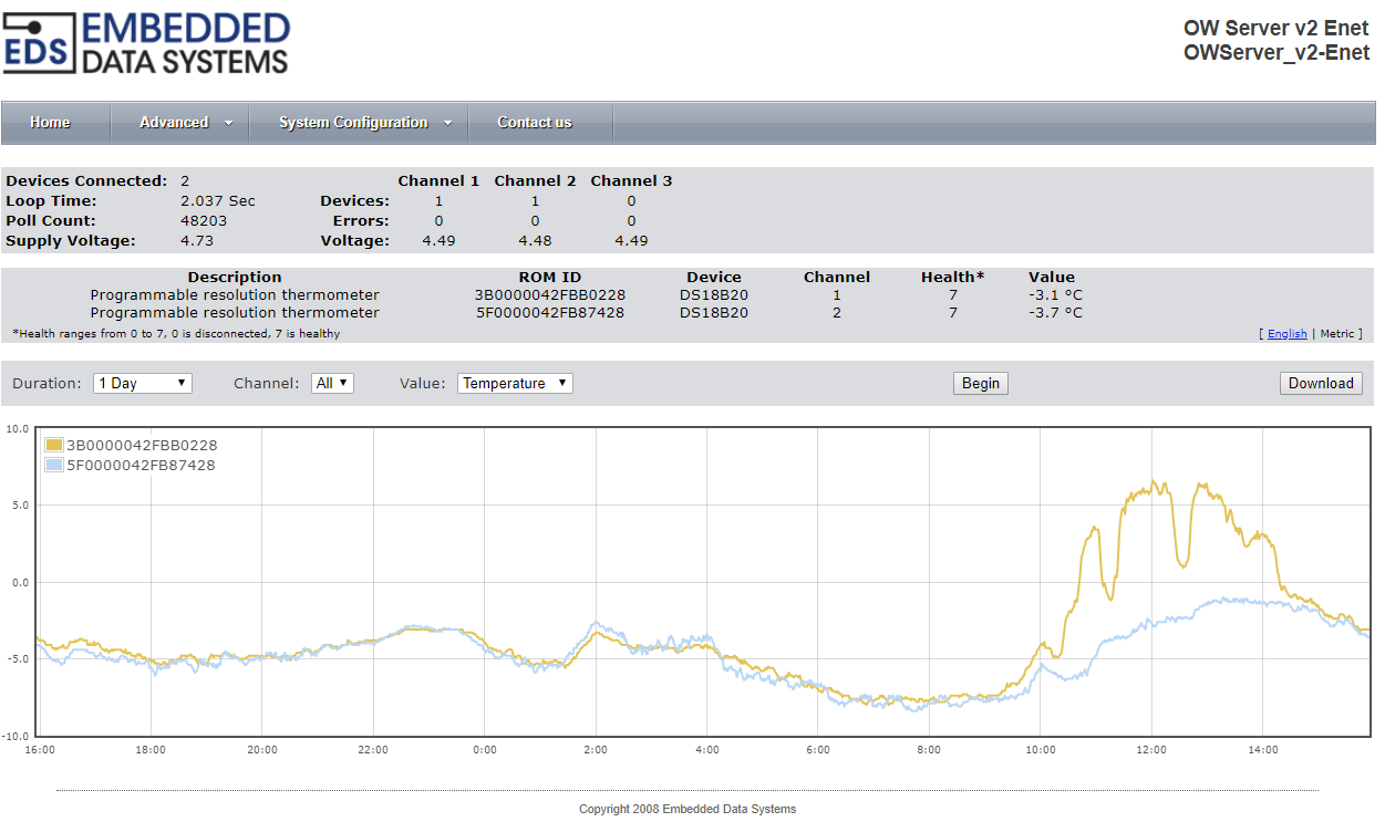

Hej.
Tar ej alltid den lägsta temperaturen från OW-SERVER-ENET2 gällande Vedevåg/Norr, se bilagor.
Den sista november så fick jag två solspikar på temperatur.nu
Jag råkade ha koll på mina givare via webbsidan som tillhör OW-SERVER-ENET2.
Har även sparat ned loggningsfilen för aktuell tid.
Med vänliga hälsningar Soini

Re: Tar ej den lägsta temperaturen från OW-SERVER-ENET2
Skumt. När jag dubbelkollar nu så tar den lägsta temperaturen.
ÅTerkom om det händer igen så kan vi försöka hitta vad det beror på.

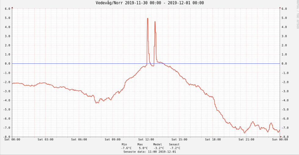

Hej.

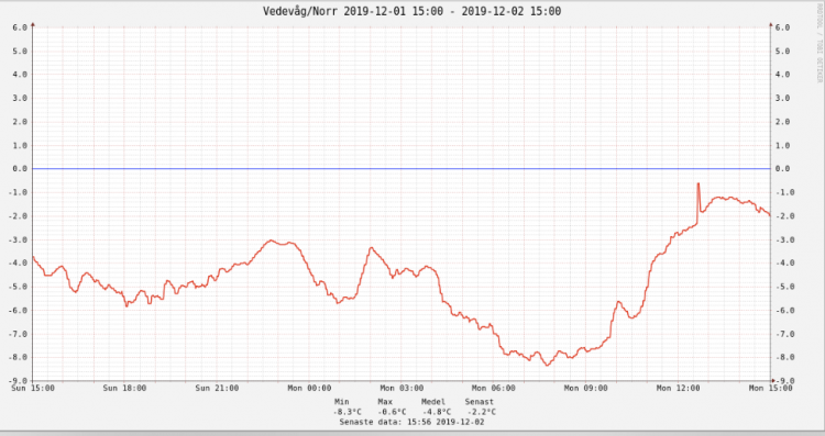

Det hände igen, 1 december.
Ska försöka vara snabbare på att skicka då jag uppmärksammar felet.
Skickar upp bilder på detta.
Meddela om du vill ha loggfilen
Mycket skumt!
Verkar som att bara en av sensorerna dyker upp i xml-filen som läses in när detta händer.
Loggfil skulle helt klart underlätta.

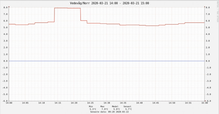

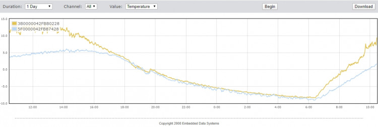

Har haft fel igen.

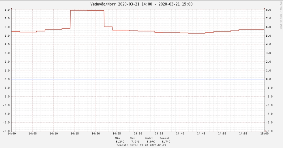

Fick en spik 21 mars mellan 14:14 - 14:22
Kollade temperaturloggen som jag kan ta ut från OW-SERVER-ENET2.
Försöker att jämföra mina värden mot dom som visas på temperatur.nu.
Värden som genererar spiken stämmer inte överens med mina maxvärden - se "2020-03-21 1min.txt"

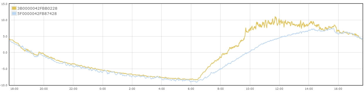

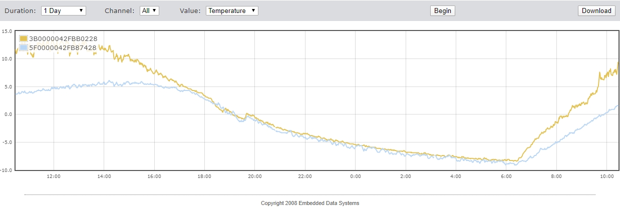

Inlägg: 7
Blev medlem: 24 dec 2017, 22:03
Inlägg av Soini »

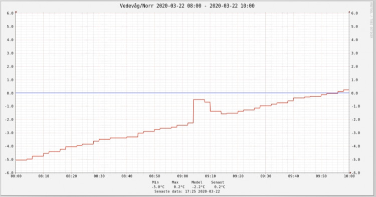

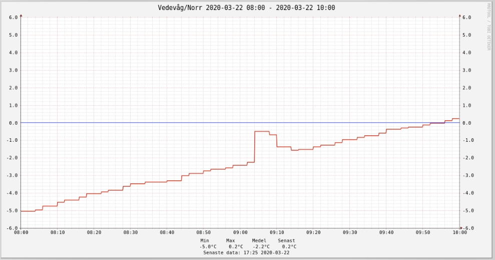

Hej
Fel igen, 2020-03-22 efter 09:00 då det blir en spik.
Tar den värden från en annan station?
Jag har djupdykt i detta igen, och det ser knasigt ut i loggarna - som att det kommer in data från flera olika ip (men från samma nummerserie)
Testa att ändra id till 985683315

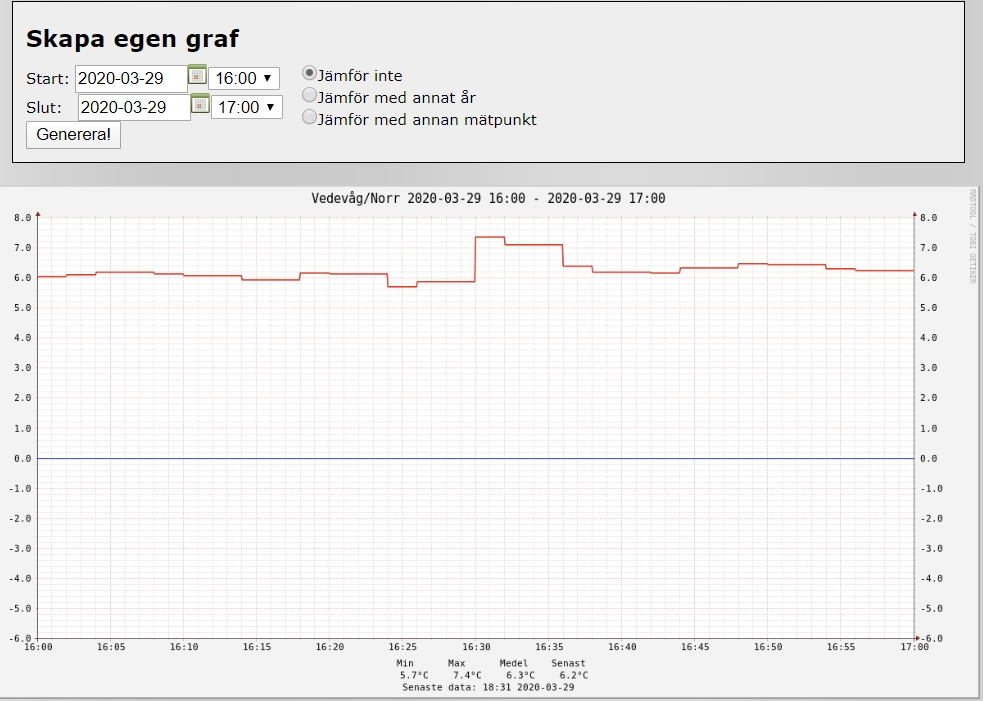

Hej!
Har ändrat mitt id.
Kollade idag 2020-03-29 mellan 16-17
Hittar inte igen spiken kl 16:30 på mina värden.
Ser du något konstigt i loggarna?
