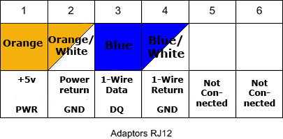

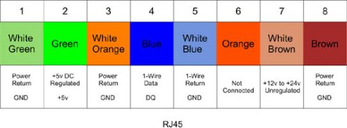

Det är draget med RJ45-kontakter och CAT5 kabel enligt nedan.
Gemensam jord i de flesta sensorerna, som sitter inplacerade på en bit prototypkort eller bara mitt på en vanlig rak nätverkskabel, minimala grenar.
Temperatur.nu använder RJ12, inga problem.
Det är ändå bara tre tåtar som är intressanta normalt sätt, +5, GND och DQ.
Nästan i slutet på slingan ska CO2-mätaren in, med spänningsinjektor just före. Det är en RJ45-skarv där det ska gå från rj45 till rj12 in i injektorn, sen ut till CO2, och vidare till nästa sensor via en RJ45. Så jag gjorde en kort adapterkabel rj45-rj12,
RJ45 - RJ12
2 +5V 1
3 GND 2
4 DQ 3
5 GND 4
Nätverkskabeltest genom spänningsinjektorn och två likadana adaptrar ger
2 till inget
3 till 3 och 5
4 till 4
5 till 3 och 5
vilket jag tycker stämmer, ingen ström men data och gemensam jord.
