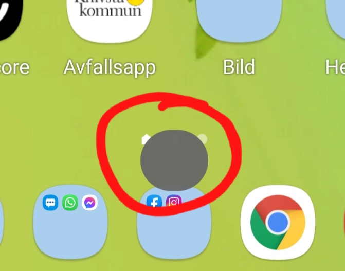

Lite korta kommentarer:
Testad version apk_debug(2).apk mailad 2021-04-27 16:41
Samsung A70, Android 11, One UI 3.1
Vid manuell uppdatering defaultar widgeten alltid till Falsterbo innan den faller tillbaka på min närmaste station. Den verkar också ibland fastna på Falsterbo som närmaste trots att det är över 600km dit. Min närmaste station är 0m bort :)
När widgeten uppdaterar visas alltid en rund skräpruta i nederdelen av telefonen. Inringad i röd ruta i bifogad bild.

Re: Temperatur.nu Widget
Tack för rapport!
1. Falsterbo - numera känd bugg
2. Tom debugruta - känd bugg

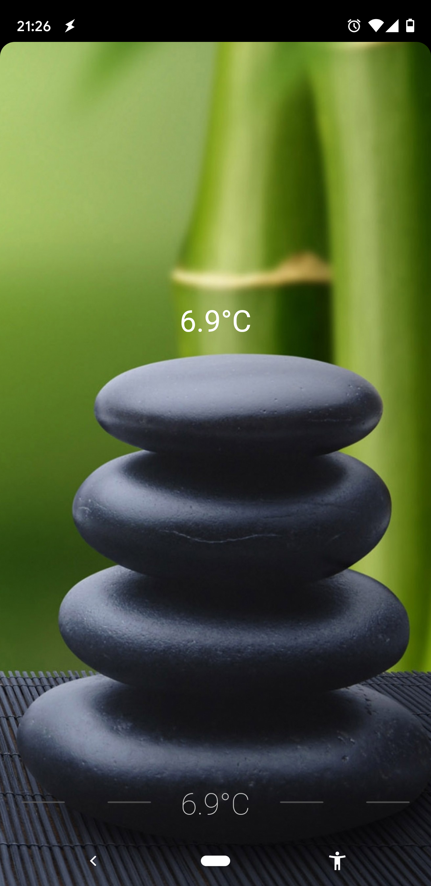

Kul att detta tas tag i! Har kört HipsterTemp sideloaded de senaste telefonerna. Välkomnar verkligen att man kan öka font-storleken mer än tidigare. :D
Två saker jag noterat.
- Custom font appliceras ej, fungerar utan problem i HipsterTemp. Samma font inställd på bilden, Hipster nedan.
- Mycket slöare på att uppdatera vid manuell uppdatering. Hipster tar ~5 sek i snitt, nya tar ~10-15 sek i snitt.
Pixel 3 XL, Android 11, NovaLauncher
Tack!
Fontbuggen är nu noterad.
Gällande uppdateringshastigheten - går det lika långsamt om du först klickar i "Manual update by touch?". När jag testar är det markant skillnad i hastighet, så det verkar vara någon bugg relaterad till autouppdatering och manuell uppdatering. (Och om det går snabbare med rutan ikryssad är buggen redan identifierad)
