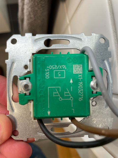

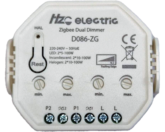

Jag köpte en 2-kanals ZigBee krondimmer (HZC D086-ZG) till badrummet. Har två LED lampor som tänds oberoende av varandra med en dubbelbrytare.
Tänkte jag skulle installera den själv precis som alla andra dimmers, men när jag öppnar dosan så ser jag att jag bara har tre trådar. Dessutom har jag två trådar som inte alls är inkopplade.
Så innan jag ringer hit elektrikerna vore det bra att veta om detta är något han kan fixa utan att behöva dra om trådar i väggen ?

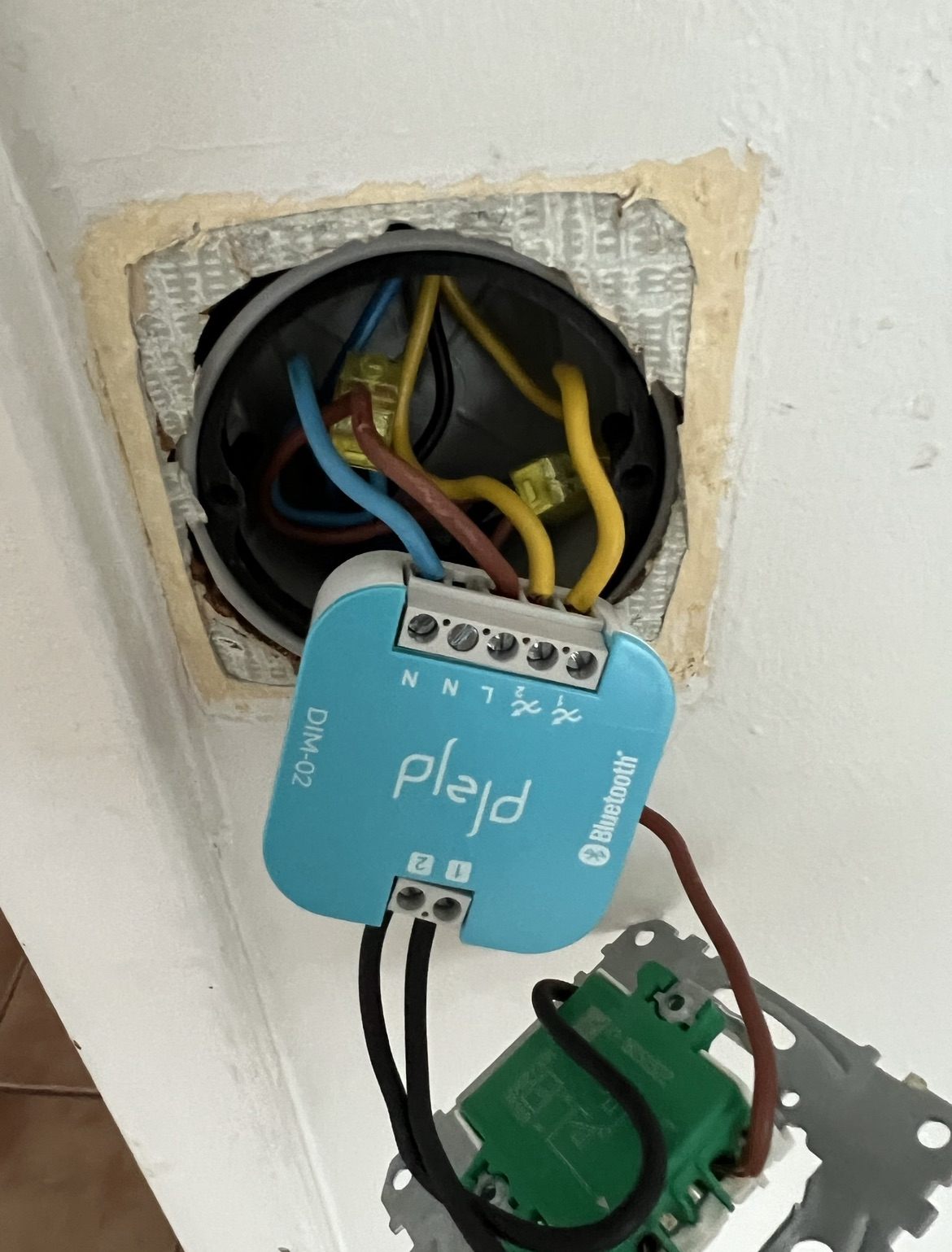

Hej.
Är ny här på forumet och har också problem med att koppla in D086-ZG. Har en Plejd DIM-02 kopplad enligt bilden men får inte riktigt ihop det med den nya dimmern...
