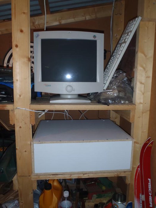

I och med att jag inte vill ha servern igång inomhus (brandrisk) utan tillsyn långa perioder så står den i ett kall föråd. Med kall förråd vinter tid i norrland så menar vi KALL föråd, -35 är inte ovanligt. Därför har jag byggt en isolerad låda där allt viktigt finns i. Lådan har en fläkt som jag kan styra för att reglera temperaturen i lådan.
