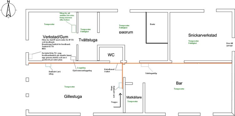

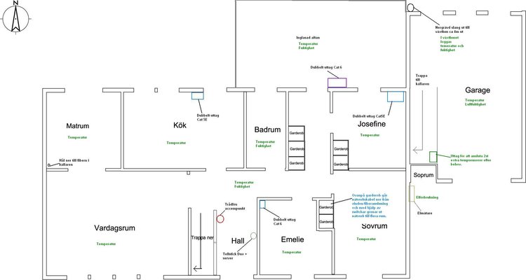

Har gjort en grov skiss var befintlig hårdvara etc. är placerad idag och vad jag, när allt är klart, vill kunna logga i dom olika rummen.
All befintlig nätverkskabel på entréplanet är draget via vinden.
Det jag initialt skulle behöva hjälp med är vad jag ska tänka på när jag drar grundnätet och lämpligt val av kabel, hubbar etc. samt vad jag ska satsa på för loggningsprogram.

Idag går nätverkskablar för bredband och IP-TV från routern i källaren via kabelkanal i mitten av källarplanet i hela husets längd och för entréplanet så går dom på utsidan av huset upp på vinden till en switchpunkt ovanför en garderob och därifrån grenas ut via vinden till olika rum.
Gällande 1-wire systemets ”stamkabel” så har jag som jag ser det några alternativ.
1. Sätta Windowsburken i källaren där fibern går in och NAS etc.är placerad och sedan dra en grundkabel i kabelkanalen som går i mitten av planet hela vägen genom planet och in i garaget och växthuset och grena ut till varje rum från den varefter. Denna blir då ca 30m.
Från samma startpunkt gå genom golvet till entréplan och sedan sätta en kabelkanal i mitten genom hela planet som i källaren och grena ut varefter till olika rummen. Denna blir då ca 25m
2. Utgå från samma punkt enligt ovan och sedan följa samma vägar som befintliga nätverkskablar. Detta skulle ge betydligt längre utgreningar för entréplanet.
3. Utgå från mitten av entréplanet där Windowsburken är idag, dra ner en kabel genom golvet till källaren (finns hål i mitten av huset ner till källaren) och gå åt två håll två håll och grena ut varefter till dom olika rummen.
4. Någon annan lösning?
Fördelarna med alternativ 1 eller 3 är att förgreningarna till sensorerna för det mesta blir relativt korta då man ju inte vill sätta en tempsensor nära en yttervägg, eller är jag ute och cyklar?
Min vision är att dra en färdig stamkabel dirket och sedan bygga på varefter med förgreningar och sensorer.
