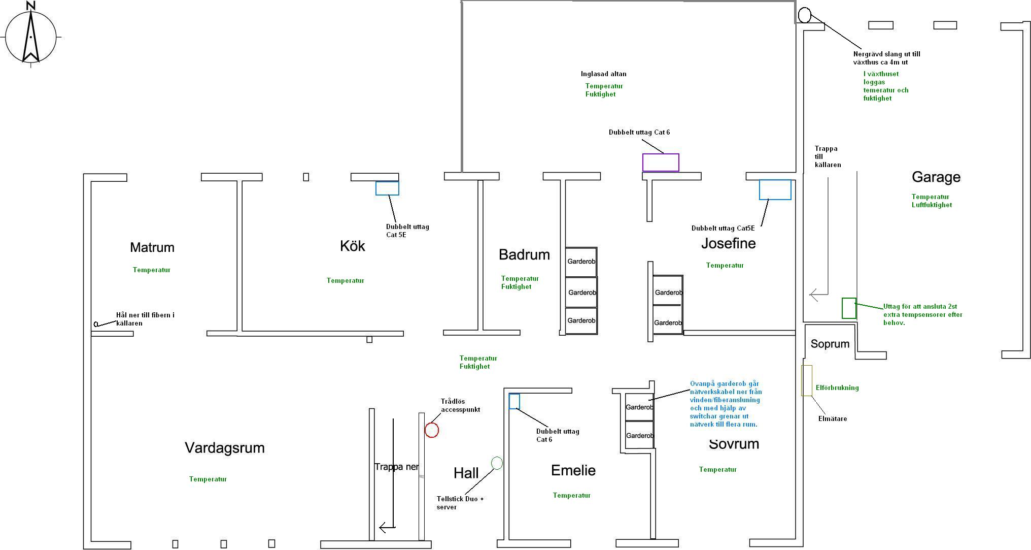

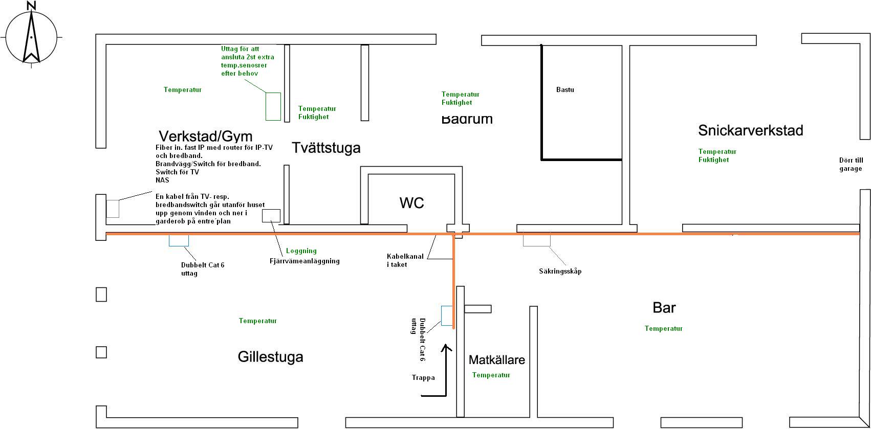

Min befintliga hårdvara som finns till förfogande idag består av en NAS Qnap TS-419P som jag har som fillagringsstation idag, samt en ASUS EEE-Box som kör Win7 och fungerar som server/klient för Switch King.
Vill att vissa sensorer ska kunna skapa regler ihop med Switch King, samt att jag på en webbsida ska kunna visa aktuella och historiska värden.
Bäst att spara värden i en MySql-bas?
Huset har entréplan, källare, garage och vind, samt inglasad altan och växthus.
Har gjort en grov skiss var befintlig hårdvara etc. är placerad idag och vad jag, när allt är klart, vill kunna logga i dom olika rummen.
All befintlig nätverkskabel på entréplanet är draget via vinden.
Det jag initialt skulle behöva hjälp med är vad jag ska tänka på när jag drar grundnätet och lämpligt val av kabel, hubbar etc. samt vad jag ska satsa på för loggningsprogram.
Vore mycket tacksam för input!
![Plan källarplan.jpg (102.35 KiB) Visad 12906 gånger Källarplan](./download/file.php?id=888&t=1&sid=5ccc7fa47222d831bc45f31bca77b2e4)
- Källarplan
![1wire Entréplan.JPG (130.48 KiB) Visad 12906 gånger Entréplan](./download/file.php?id=887&t=1&sid=5ccc7fa47222d831bc45f31bca77b2e4)
- Entréplan
