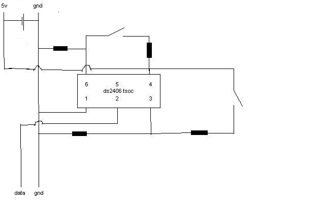

Hade tänkt kolla av dörren hemma mha en ds2406 TSOC-varianten. Denna har vad jag förstår dubbla ingångar och eftersom dörren har både vanligt lås plus ett tillhållarlås borde detta vara en enkel match. Tyvärr är jag inte tillräckligt mycke elektronikingenjör för att bara trixa ihop en sådan här lösning.
Om man utgår från finkmans bild i början av tråden så var min tanke att koppla in det andra låsets brytare på pin 4, ett motstånd mellan pin 1 och pin 4. Strömförsörjningen borde man väl koppla till pin 4 om jag kan tolka databladet rätt. Det kanske inte behövs några motstånd alls?
Tänkt kopplingsschema
/Fredrik

Hmm, dedära ser knepigt ut på flera ställen. Till exempel så är ju inte det andra låset kopplat till Pio-B (ben 6) över huvud taget?
Som jag tror att någon påpekade angående mitt tidigare kretsschema (i en annan tråd om jag minns rätt) så blir det säkert lite rolig spänningsdelning på pio-benet, benen i det här fallet, pga. de extra 10k-motstånden direkt mellan pio-benet och jord. Anledningen till denna var för att snabbt dra ner potentialen när brytarna kopplades ifrån. Annars låg chipet och gav slumpmässiga värden ganska lång tid efter att spänningen hade kopplats bort från pio-benet genom brytaren. Det borde väl bli 2,5v på pio-benen när brytarna är slutna, men det räcker uppenbarligen väldigt bra på to92-chippet för att tolkas som hög signal. Byt ut motståndet mellan pio-benen och gnd mot nåt högre så borde väl spänningen över pio-benen bli högre? Om det nu skulle vara problem med för låg spänning dvs..
Såhär skulle jag gjort utifrån vad jag fick att fungera med to92-ds2406. Notera dock att kretsschemat nedan är helt otestat (till skillnad från den tidigt i tråden, som fortfarande är i drift och påminner mig om att jag faktiskt har låst efter mig :)) Ska se om jag hinner testa ds2406 tsoc-kretsen framåt slutet på veckan..
Bilden blev knasig :) klicka för läsbar version.
Justja, bäst att lägga till att de svarta prylarna är 10kohm-motstånd.

Så, tror att det ska fungera nu. Plötslig hårddiskdöd i routern :(
Ska skicka bilder på ds2413-motsvarigheten på kretsarna vilket år som helst nu, :) har inte blivit så mycket tid över till elektroniklabb-brädet på senste :/
