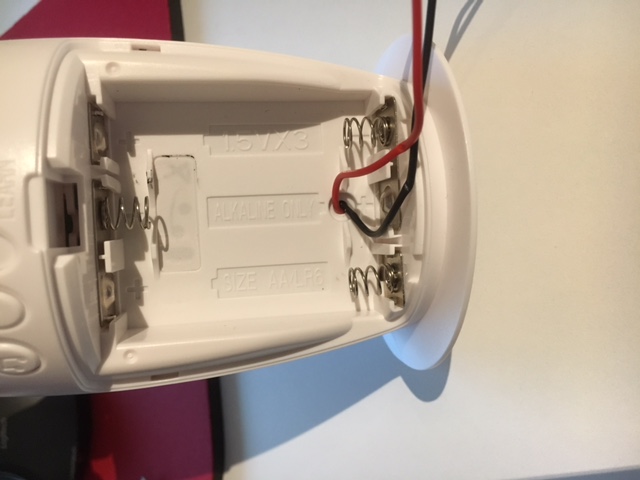

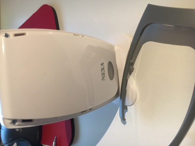

1. Börja med att plocka isär din Nexa mottagare genom att först plocka ur batterierna.
Bakom mittersta batteriet finns det en skruv, lossa den. (Den kommer vi inte att använda igen).
download/file.php?mode=view&id=1819
2. Lossa nu den gråa ramen på framsidan försiktigt så du inte knäcker något.
download/file.php?mode=view&id=1820

5. Skruva av kretskortet via skruven uppe till vänster

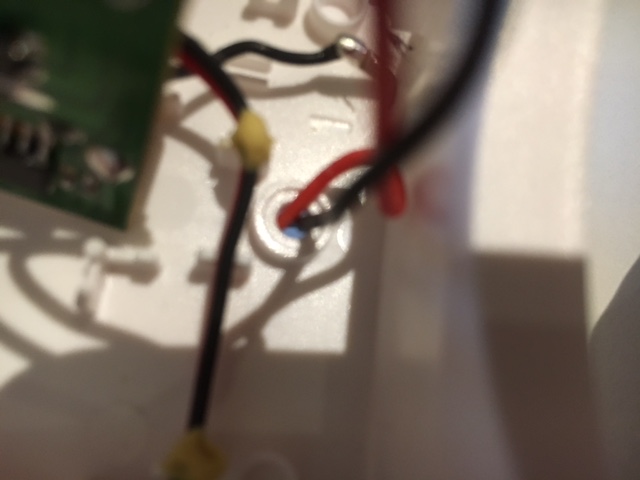

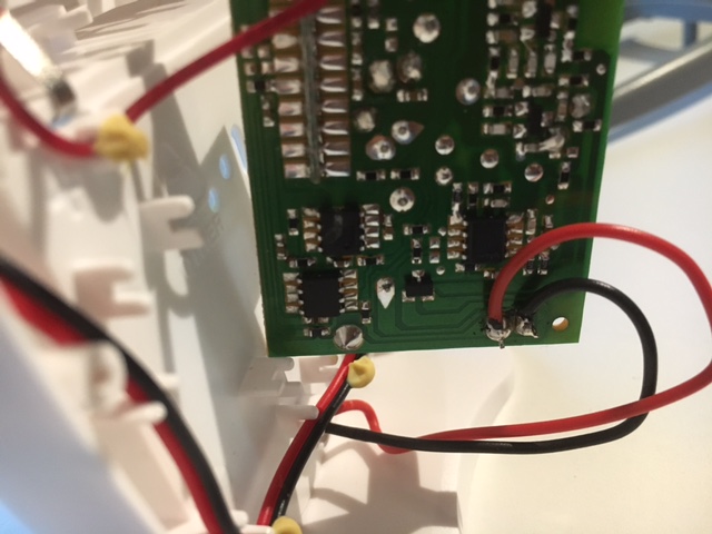

6. Lyft ut kretskortet försiktigt och vik det till höger så du ser och kommer åt baksidan och kan lödda på 2st kablar på LED.
7. Lödda på 2 kablar enligt bild, var försiktig så du inte kortsluter.
download/file.php?mode=view&id=1822

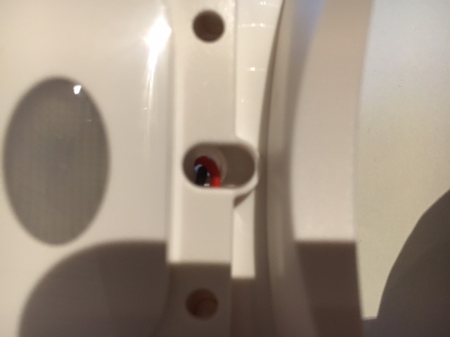

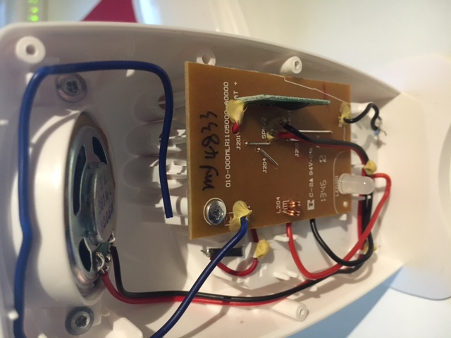

8. För kablarna ut igenom skruvhålet som ramen satt skruvad med
download/file.php?mode=view&id=1823
Så här ser det ut framifrån genom hålet:
download/file.php?mode=view&id=1824

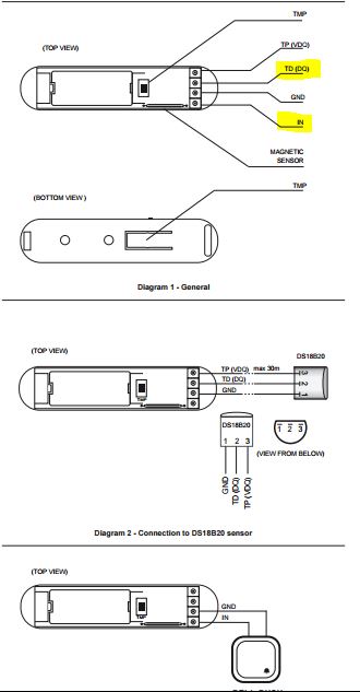

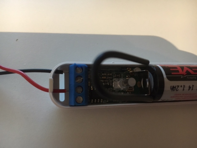

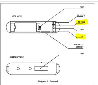

10. Anslut nu kablarna till Fibaro dörr/fönster sensorn enligt bild, OBS! Viktigt att de sätts exakt enligt bild och att rätt färg går till rätt stift.
download/file.php?mode=view&id=1825
Parameter 3 skall ha värde 1 för sensorn!

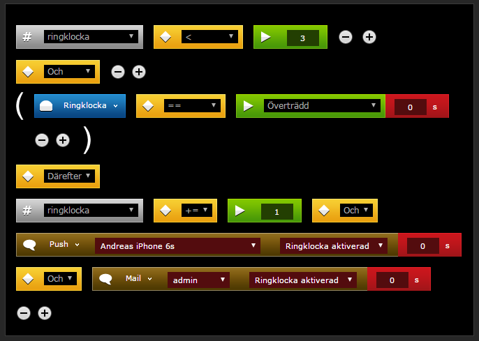

1. Skapa först en variabel som innehåller standardvärdet 1. Döp variabeln till ringklocka eller liknande. (paneler, variabler, lägg till)
download/file.php?mode=view&id=1826
2. Skapa Scen ”Ringklocka aktiverad”, enligt bild.

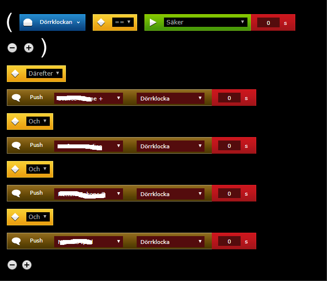

Eftersom Nexa mottagaren blinkar LED lampan ett antal ggr för varje knapptryck så har jag valt att endast skicka 3 Push/epost meddelande. Det är därför jag använder variabeln.
Jag kontrollerar så att variabeln är mindre än 3 (vill du ha fler meddelande för varje tryck så ökar du denna flagga i scenen). Är variabeln mindre än 3 samt sensorn är överträdd då ökar jag variabeln med 1 för varje gång den går in här, samt skickar push meddelanden.
Anledningen att jag ökar variabeln med 1 är just för att när den överstiget 3, så går den inte in i snurran längre och skickar fler notiser.
download/file.php?mode=view&id=1827

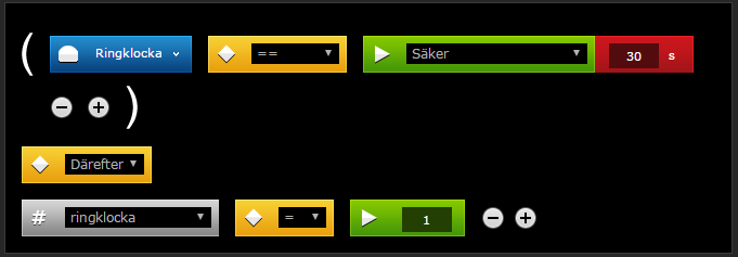

Nästa scen nollställer variabeln när sensorn är ”säker” i minst 30 sekunder.
Den kan säkert minskas, men jag tyckte det fungera bra för mig med 30 sekunder iaf.
3. Skapa Scen ”Ringklocka säker”, enligt bild.
Här nollställer vi variabeln när sensorn är säker i minst 30 sekunder.
Skulle någon trycka på knappen innan 30 sekunder har gått, får man inte fler pusmeddelanden. Vill man sänka 30 sekunder får man prova sig fram, det viktiga är att man inte sänker för mycket innan den ”blinkat” klart.
download/file.php?mode=view&id=1828

Om jag tolkar dina bilder rätt så kopplar du alltså trådarna till TD(DQ) + och - till IN?

Jag tänkte oxå om och provade i min vilda fantasi att löda på 2 kablar(röd och svart)
På ringklockan. När man trycker på knappen så tänds ju en liten röd lampa.
Där lödde jag fast 2 kablar. Jag hade fördelen med ett gammalt hål från gammal ringklocka.
Så jag drog in dessa 2 kablar i gammalt rör och tog fram från en dosa inomhus. Där satte jag dörrsensorn.

Gjorde precis som "MickeS" nu i helgen.
Använde mig av Biltemas "Dörrklocka, trådlös (21950)". Plockade isär "tryckknappen" och lödde på kablar på lysdioden.
Hade samma förutsättningar som "MickeS" med gammalt rör in i huset.
Jag skapade dock endast en scen och det fungerar "klockrent" :D
Kopplade enligt bilden, fick vända på trådarna en gång, sedan funkade det.
Scen
Scen
