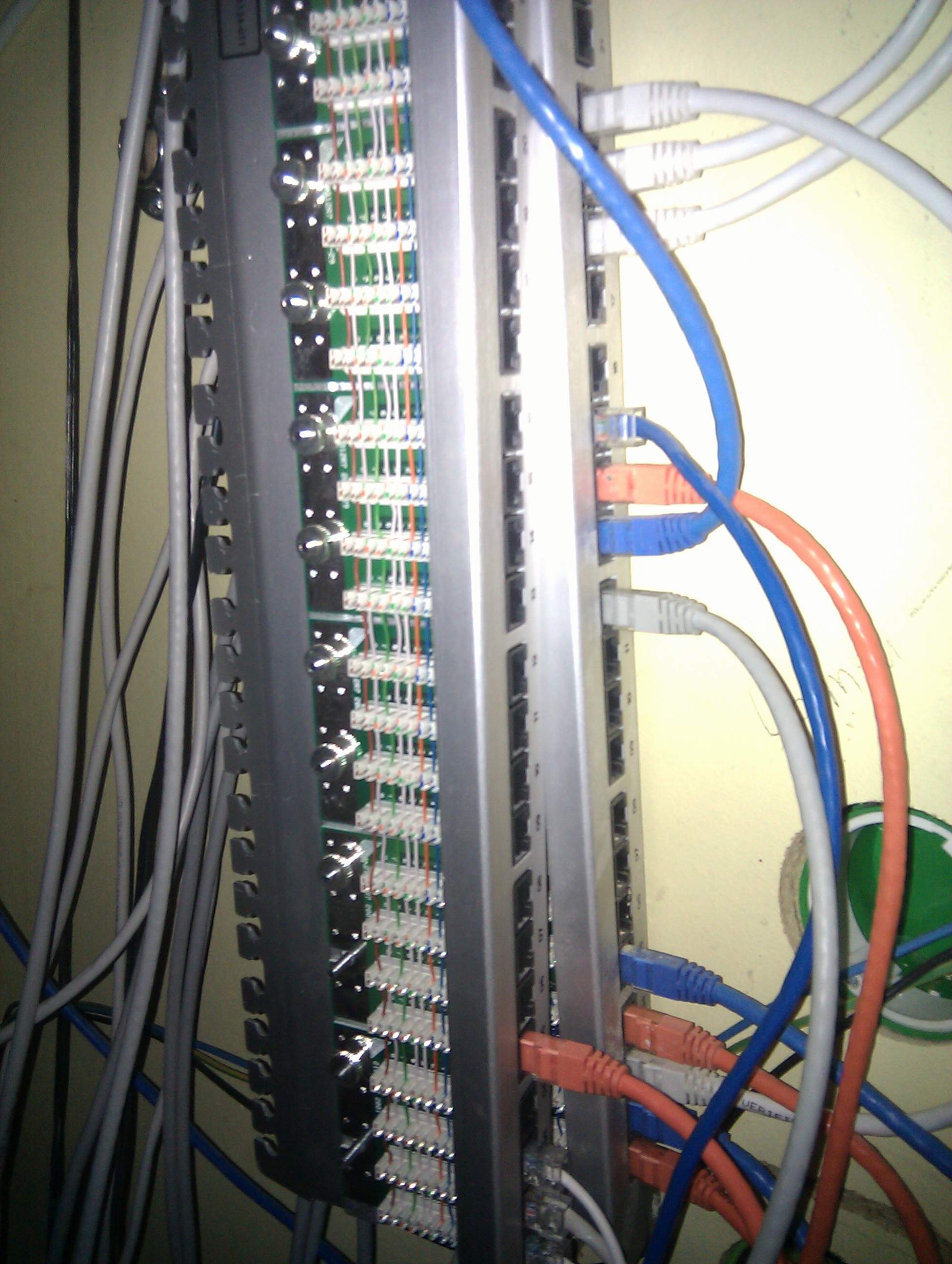

Jag kör med vanlig cat5e patchpanel. är ju bara att ta en nätverkskabel och lägga sladdar på baksidan och sedan trycka dit dem.
Tar 3 min att tillverka en med 8 st i t ex.... 100sek för en beg 24 port patchpanel... lite kabel och 10 minuter. billigare kan det inte bli.

Låter ändå jobbigt. Kör med patchpaneler istället.
Bild på en av mina:

Precis så har jag oxå gjort här hemma hos mig
med patchpaneler... funkar grymt bra...
