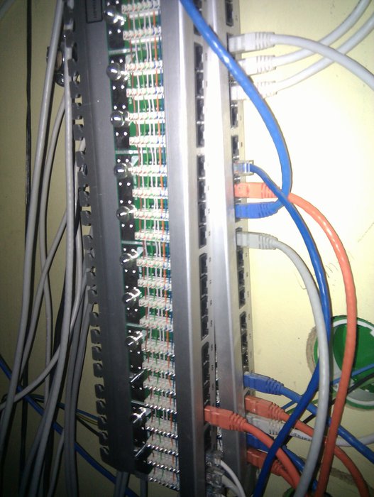

@Quart: Med en sådan brygga som jag länkade till innan blir det en barnlek, bara plugga in en vanlig patchkabel från patchpanelen till RJ45-bryggan för de uttag som ska ha 1-wire och från patchpanelen till din switch för de uttag som ska ha nätverk. Till sist ansluter du bryggan till din 1-wire adapter.
Kopplar man så här blir det väldigt enkelt och snyggt, men...., 1-wire nätet blir ett stjärnnät så ha koll på att dina förgreningar inte blir alldeles för långa.
