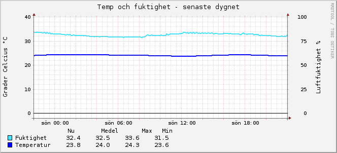

Såg nått skumt i dag som jag inte noterade i min iver här om dagen när jag lyckades se dubbla skalor..
Det ser ut som båda mina kurvor andvänder samma skala.. Alltså den vänstra.
Hur styr man detta`??
Så här ser det ut

Ändra
LINE2:fukt_tvattstugan#46E4F9:'Fuktighet ' \
till
LINE2:fukt_tvattstugan_scale#46E4F9:'Fuktighet ' \
:wink:

Så e det det som avgör vilken scala varje kurva skall
utgå i från ?? För nu ser det mycke bättre ut..
--right-axis=2.5:0 Va betyder siffrorna i denna rad?

Hoffan skrev: --right-axis=2.5:0 Va betyder siffrorna i denna rad?
http://www.mrtg.org/rrdtool/doc/rrdgraph.en.html
Det innebär att skalan är 2,5 gånger längre än den vänstra och att det är 0 i förskjutning.
