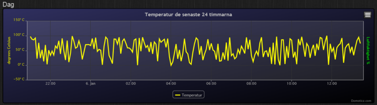

Har kört igång mitt nyinköpta Raspberry Startpaket, Kör domoticz med OWFS :idea: och loggar temp,
Fungerar bra MEN Temp avläsningarna fladdrar upp och ner. Se bild!
:?: Har någon en ide vad detta kan bero på? Trasig Tempgivare? Känns som jord fel!?

Hur har du kopplat in sensorn? (sensorn som levereras med startpaketen är högtempssensorer och orange kabel måste anslutas till +5V.

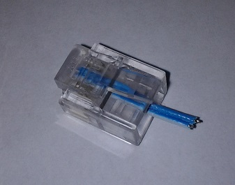

Testade detta, FUNGERADE
Inte så lätt att förstå då endast Blå, Blå/Vit är anslutna i RJ12án!? :?
Fick klippa av kontakten för denna koppling. Se nedan
Nu får jag upp 2 st tempgivare.
OK en av dessa visar rätt och är stabilt, vad är det andra värdet?
RJ12 Blå o Blå/Vit
RJ12 Blå o Blå/Vit

Var endast blå/blåvit ansluten i den RJ12a vi skickade har du sannolikt fått en lågtempssensor av misstag.
Om du kollar "power" under den aktuella sensorn så ser du om den tycker att den är spännignsmatad eller inte.

Under "Power" står det "1"
Den Temp kabel jag fick med var nog bara fel-knäppt!
Nu fungerar allt!!!
Tackar!
