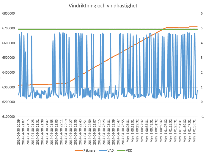

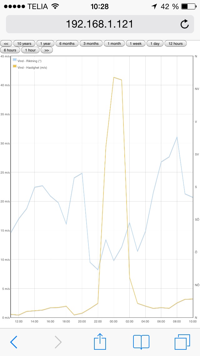

Det hände igen inatt; mellan c:a 22:20 - 01:10 räknades c:a 10x mer pulser på vindmätaren.
I minutupplösning (se bifogad CSV fil) ser man en väldigt tydlig bulle på pulsräknaren som pågår mellan 22:20 till 01:10 o ingen påverkan på DS2438:ans rapporterade VDD á c:a 5V (men den är väl en stabiliserad spänning från injektorns +12V?).
2014-05-02 07-49-18.png (46.21 KiB) Visad 3434 gånger
Felet leder ju till att räknaren i DS2423 verkligen får högre värden i sig så någon form av skrivning till räknaren måste ju ske antingen via OWFS eller typ kontaktstuds i vindmätaren?
Eller har "batterimonitorn" (DS2438) någe hyss för sig som gör att matningsspänningen påverkas - men den loggade VDD avviker inte. Säkringen i injektorn (200 mA om jag minns rätt) håller dock.
