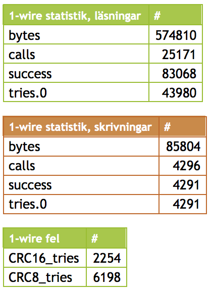

Dom flesta är noll så för att bättre särskilja dem som rör på sig kör jag ett skript som publicerar de räknare som är större än noll på min webbserver:
Statistik från OWFS
Statistik från OWFS
Skärmavbild 2016-01-02 kl. 11.30.04.png (55.29 KiB) Visad 10628 gånger
CRCx_tries är OK men CRCx_errors innebär problem. tries.0 innebär lyckad läsning/skrivning på första försöket, men tries.1 och tries.2 innebär att busmastern fått försöka flera gånger för att lyckas läsa/skriva.
Felen skall nog viktas mot totala antalet telegram. Mina siffror ovan är väldigt "unga" då jag startade om min server för mindre än ett dygn sedan.
Får man gissa borde du få ökande felfrekvens när du ansluter din sista givare - eventuellt har du problem redan innan men som blir värre när du bygger ut.
