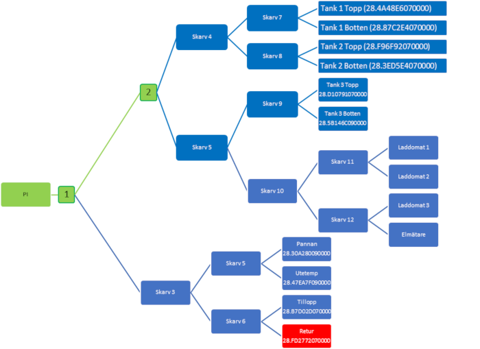

Efter lite mixtrande så insåg jag att den behöver vara nära USB/RPi för att den ska kunna kännas av, kanske har med strömstyrkan att göra då jag ha en 11 Sensorer som är Förgrenade enligt schemat som jag bifogat.
När jag fick den att fungera och stoppade in den i Rökröret visade den bara 36 grader (som egentligen var 250 Grader) och gick upp med ca 0,25 grader/min...är den så långsam eller är det något annat med just den sensorn som jag missat?
