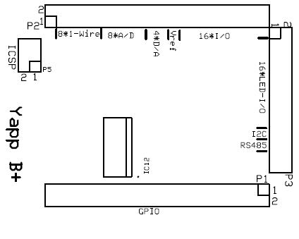

Allt utom RS485 är I2C-baserat. Kortet ryms inom RPi-måtten med ett undantag, För att kunna gå vidare med GPIO'n så har jag dragit ut kanten vid den 26-poliga stiftlisten så att en ny 26-polig stiftlist ryms utanför. Det gör att kortet som egentligen var 70*54 mm istället blev 70*60 mm. Om man vill få allt att rymmas i en RPi-kapsling och är nöjd med den I/O som kortet har, så kan man kapa bort den utskjutande delen på kortet utan att funktionen i övrigt förändras. All I/O, GND, +5v, +24V är åtkomligt i en 68-polig kontakt. Min tanke är att göra ett "plintkort" som man drar en bandkabel till och där får ut allting på 0,1" stiftlister med GND på ena raden och signalerna på den andra, men 3-radig stiftlist för 1-wire så att man kan mata ut spänning också. Anledningen till att jag byggt på det här sättet är att den som så önskar kan till en specifik applikation göra ett eget kort med signalanpassningar (förstärkare, optoisolatorer, reläer, skruvplintar etc.) istället för plintkortet.
Idéalist
Inlägg: 8
Blev medlem: 15 nov 2012, 22:48
Ort: Kramfors
Re: Raspberry Pi i2c 1wire breakout board
Inlägg av Idéalist »
Det blev lite omtänk i elfte timmen. Alla anslutningar sker via 0.1" stiftlister, så inga adapterkort behövs till detta. Komponenttrycket med anslutningarna på ovansidan syns på bilden. Kortet blir 67x56 mm och bör få plats i RPi-lådan. ICSP-kontakten är till en möjlighet att istället för RPi montera på en Atmel Tiny1634 enchippare (IC12) för att kunna använda kortet stand-alone.

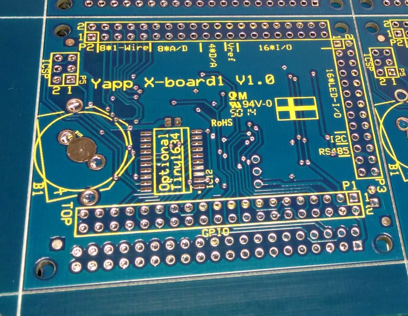

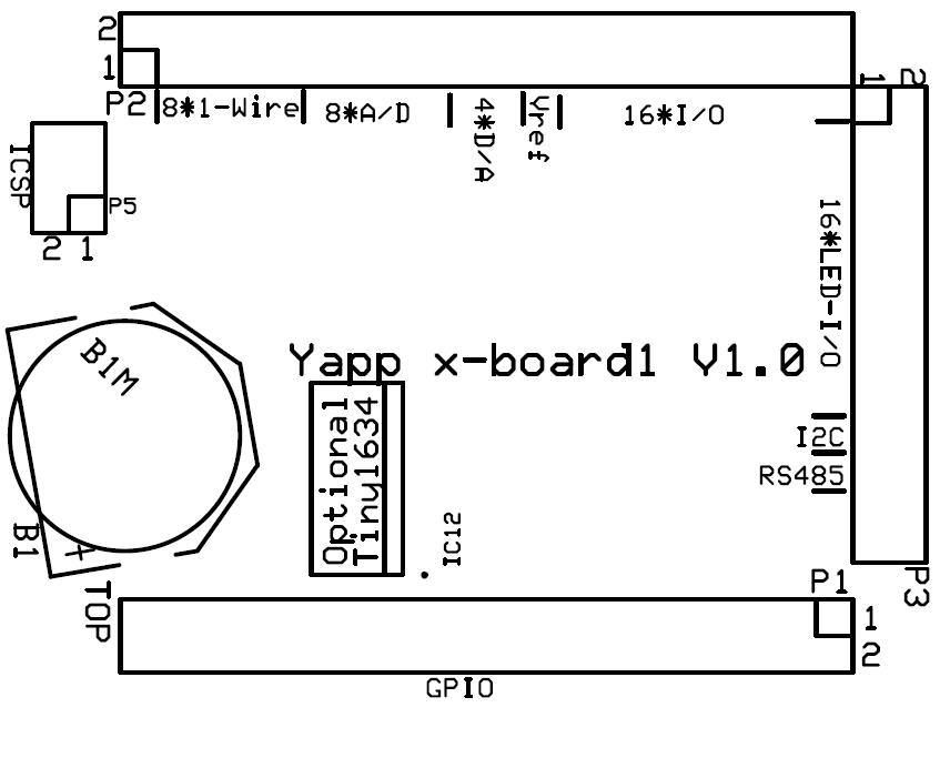

Och precis när det var dags att beställa prototypkort lanserade Eberhart RPi A+, där han satt en USB-kontakt mitt under mitt backupbatteri till realtidsklockan. Tillbaka till CAD'en och flytta upp batteriet på ovansidan. Å andra sidan så får det plats ett CR1612 där istället för CR1216 på undersidan. Inget ont utan att det för något gott med sig....
Idéalist
Inlägg: 8
Ort: Kramfors
Till slut, pust... Nu ska kortet passa på både A+ och B+.
Kanske är det dags att ringa CADint och beställa prototypkort.

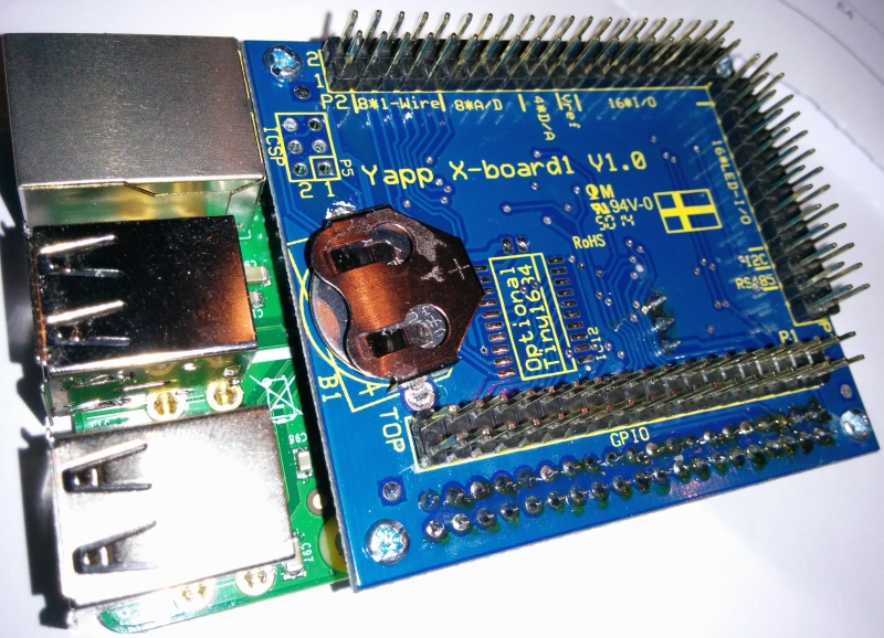

Helgen är räddad!

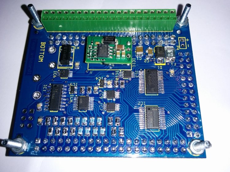

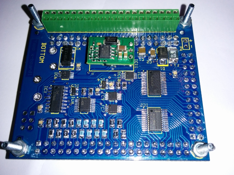

Första kortet komplett. Nervös provkörning väntar.
Den uppmärksamme noterar att hylslisten till GPIO hamnat 1,27 mm fel på prototypen. :oops:
